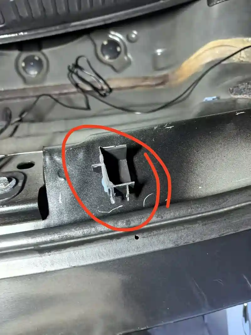

问 请教一下18款迈锐宝后杠拆卸图解 删除 推荐精华 置顶 取消置顶 关闭回复 打开回复 推荐编辑 楼主禁言 移动帖子 重置头像 操作记录 伊春车友8033443 0浏览 · 2024-09-11 09:28· 发布于黑龙江 求18款迈锐宝后杠拆卸图解,我的换过后杠之后就开始刷车备胎处进水,还才发现修理工暴力修车,装饰板都弄坏了,打算自己动手修理漏水,更换装饰板了 举报 打开汽车之家 阅读体验更好 相关问题 更多 问怠速这样正常吗? 0回答 问关于机油混加的问题 0回答 问右向过弯底盘异响 0回答 问刹车灯常亮。 0回答 问迈锐宝内饰味道 0回答 问下摆臂 0回答 全部回复 只看楼主 头一辆车 关禁闭 已屏蔽 飞度 先看胶条是不是扣的到了位置,然后拿超轻黏土塞你看见的地方,倒水来检测是不是漏水即可,不用换新的没必要 2024-09-11 16:51 来自河北 回复 沙发 屏蔽此人 举报 删除 取消删除 禁言 重置头像 共有条对话 > ft916852 关禁闭 已屏蔽 迈锐宝 后备箱漏水不在那,在排风板和尾灯的螺丝孔这两个位置 2024-09-11 20:59 来自辽宁 回复 板凳 屏蔽此人 举报 删除 取消删除 禁言 重置头像 共有条对话 > 丶余生浅末丶 关禁闭 已屏蔽 迈锐宝 这个位置跟一次性是的 可能就是硬拆 看你发的这个就是 直接强拆了呗 反正你买新的了,,, 还有就是漏水是两边 2024-09-12 01:06 来自山东 回复 地板 屏蔽此人 举报 删除 取消删除 禁言 重置头像 共有条对话 > nion0615 关禁闭 已屏蔽 迈锐宝 后轮拱那有3颗还是4颗螺丝,外侧后尾灯螺丝卸了(灯和后杠卡在一起的),正对保险杠,底下有两颗螺丝,其余是卡扣 2024-09-12 13:03 来自山西 回复 屏蔽此人 举报 删除 取消删除 禁言 重置头像 共有条对话 > 伊春车友8033443 楼主 关禁闭 已屏蔽 谢谢各位回复,感谢 2024-09-15 20:21 来自黑龙江 回复 举报 删除 取消删除 禁言 重置头像 共有条对话 > 还想在主楼增加内容?点击续写主楼内容 登录 参与更多互动 发表回复 打开App,查看更多评论 首 页 上一页 下一页 末 页 跳 转 取 消 还想在主楼增加内容?点击续写主楼内容 登录 参与更多互动 系统故障 发表回复 图片最多上传9张 微信好友 微信朋友圈 新浪微博 QQ好友 QQ空间 取消 相关推荐 加载中
