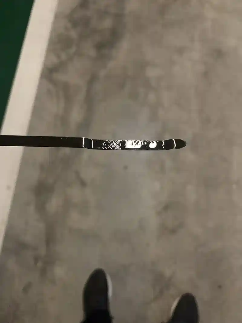

加到冷车时机油尺2/3左右的位置,大概加注多少升机油?有的说3.8不知道准不准?

3.7-3.8正好,4l会超出上限一点

18款,正好加一瓶共4升,从第一次保养开始就这样,出保后自己弄也是如此 ,差不多到油尺刻度的上沿。

脚下有钻石 关禁闭 已屏蔽
18款的机油尺是这样的吗
2023-11-17 08:37 来自湖北 回复

保养手册4L

水油,4QT全部倒进去,合3.78升

4升一桶的别全加进去肯定超上限,加到3.5的时候看一下机油尺,再加点,估计3.7~3.8之间

等放旧油放到流下来是断线不连续的,加3.8至3.9升左右,冷车一夜后差一点点才触及上限的点,就是刚刚好

我18款,每次加机油都是快达到上限4.5升,因为我的车跑了18万公里,开始有烧机油的毛病,问题不大,9000公里保养一次,刻度还是在中上,少一丢丢。
