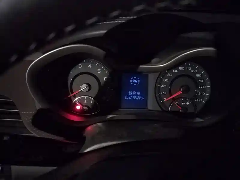

2018款迈锐宝,1.5,两个月没开车,启动不了,搭电也不行
an15710845
0浏览 · 2023-06-05 17:36· 发布于贵州
相关车型:迈锐宝XL 2018款 535 自动锐尊版
2018款迈锐宝,1.5,两个月没开车,启动不了,搭电也不行,搭电后,一直显示踩刹车启动发电机,但就是启动不了,昨办换电瓶行不'
故障简介
电瓶饿死
维修方案
换电瓶行不?
an15710845 楼主 关禁闭 已屏蔽
搭电后一直提示,踩刹车启动,但踩刹车很多也不能启动,大灯那些也亮,咋办?

撘电车着车,再把线先正后负夹在电瓶上,再试试。
2023-06-05 17:42 来自天津 回复
陪我几久 关禁闭 已屏蔽
可能是启动机坏了,我之前也遇到了这种情况,换了一个,大几百。
2023-06-05 19:14 来自广西 回复
40921422 关禁闭 已屏蔽
迈锐宝
我原来疫情刚爆发的也是这样的,后来买了个修复型充电器,电瓶拆下来,放在家里冲了24小时,现在电瓶6年了还在用
2023-06-05 19:38 来自江苏 回复
myscs 关禁闭 已屏蔽
用个相对比较新的电量充足的12伏大电瓶搭电,线要粗的正规搭电线。
2023-06-06 07:08 来自江苏 回复
Gongkin 关禁闭 已屏蔽
迈锐宝
换个电瓶就可以了,我之前和你的情况差不多
2023-06-08 07:06 来自广东 回复
哭泣的百合花花 关禁闭 已屏蔽
换上全新的800CCA的电瓶就可以了
2023-06-21 10:28 来自湖南 回复
i309377980 关禁闭 已屏蔽
搭电的车要空挡踩油门的
