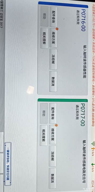

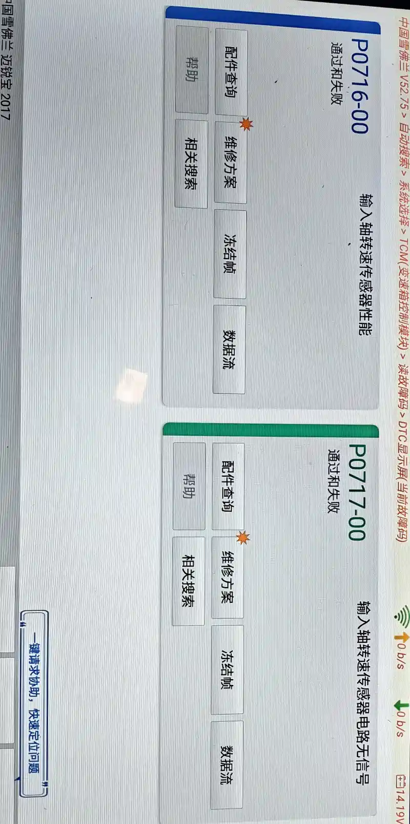

2017款迈锐宝豪华版,行驶6万公里后,变速箱电脑模块出问题,冷车正常启动后,行驶25公里左右,突然顿挫降档后,速度只能在40-60运行,无论发动机转速多高都无法提速。然后熄火启动车子后换挡时会出现很强的顿挫感。放置一夜后,车子冷启动正常,行驶20-30公里后继续出现上述情况。改到手动模式后刚开始还可以用,行驶一会后,手动模式失效。

变速箱该大修了,这款通用的六AT就这样,变速箱电脑版和铝毂那个拱形波片坏了,这种情况只能拆解变速箱了,这款变速箱维修的太多了,维修费用五六千这样把。这款变速箱那个拱形波片有副厂改进的,比原厂能多用一些时间,维修的时候说一下,电脑版别用翻新的,质量不怎么样。
