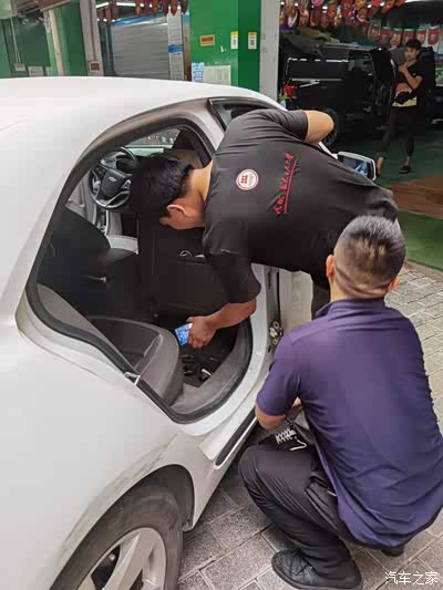

问 13款迈锐宝车门里外都打不开怎么回事? 删除 推荐精华 置顶 取消置顶 关闭回复 打开回复 推荐编辑 楼主禁言 移动帖子 重置头像 操作记录 Tuestresbelle1931 0浏览 · 2023-05-15 16:35· 发布于广西 13款迈锐宝车门里外都打不开怎么回事? 举报 打开汽车之家 阅读体验更好 相关问题 更多 问说下我的小问题 0回答 问14年14款迈锐宝 0回答 问U盘放歌的问题 0回答 问油耗表显示的不一样 0回答 问这个车有人喜欢吗 0回答 问关于迈锐宝换电瓶。 0回答 全部回复 只看楼主 巴音郭楞963 关禁闭 已屏蔽 这种情况可能是由于车门锁损坏或者线路故障导致的。建议先检查一下车门锁是否有松动或者损坏的情况,如果没有,可以尝试检查一下车门锁的线路是否正常连接。如果技能有限或者无法拆装相关零件,建议到专业维修店进行更具体的检查与维修。 2023-05-16 11:12 来自北京 回复 沙发 屏蔽此人 举报 删除 取消删除 禁言 重置头像 共有条对话 > 暗物质微粒 关禁闭 已屏蔽 迈锐宝 我12款大宝 去年夏天副驾驶车门里外都打不开 找了开锁的也打不开(说是因为锁体上面是包着的,没办法下钩) 最终强行拆开副驾驶侧车门内饰板(有很大几率损坏门内饰板),同时拆掉右后车门才能拆副驾车门锁固定螺丝,之后就简单了,换个车锁机构完事。副驾门内饰板确实不好拆 需要力量和技巧都配合,不然真的很容易拆坏。 2023-05-16 12:23 来自陕西 回复 板凳 屏蔽此人 举报 删除 取消删除 禁言 重置头像 共有条对话 > 还想在主楼增加内容?点击续写主楼内容 登录 参与更多互动 发表回复 打开App,查看更多评论 首 页 上一页 下一页 末 页 跳 转 取 消 还想在主楼增加内容?点击续写主楼内容 登录 参与更多互动 系统故障 发表回复 图片最多上传9张 微信好友 微信朋友圈 新浪微博 QQ好友 QQ空间 取消 相关推荐 加载中
