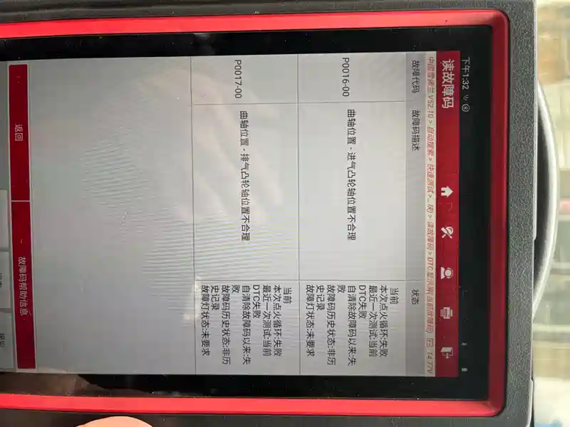

问 求救:迈锐宝报故障码P0016,P0017,故障灯亮 删除 推荐精华 置顶 取消置顶 关闭回复 打开回复 推荐编辑 楼主禁言 移动帖子 重置头像 操作记录 苏州车友3734293 0浏览 · 2022-02-22 22:03 迈锐宝行驶了7万多公里,今天突然故障灯亮了,用电脑检测是P0016,0017,进排气凸轮轴位置不合理!有碰到的同样问题的车友们吗?是怎么解决的?路边说要换正时一套,起码3000多!而且不一定修得好! 举报 打开汽车之家 阅读体验更好 相关问题 更多 问这个减震器要换吗? 0回答 问关于迈锐宝换电瓶。 0回答 问17款变速箱油 0回答 问雪佛兰4s店怎么了? 0回答 问14年14款迈锐宝 0回答 问机油乳化现象 0回答 全部回复 只看楼主 mr_jiang1109 关禁闭 已屏蔽 帝豪GS 迈锐宝报故障码P0016,P0017,故障灯亮,4s店说是这车的通病,一般是电磁阀坏了,建议你更换。 2022-02-22 22:08 回复 沙发 屏蔽此人 举报 删除 取消删除 禁言 重置头像 共有条对话 > 郑州车友6529622 关禁闭 已屏蔽 吉利几何C 我1.6T也是报这个,正时一套好了,几百块钱 2022-02-23 01:14 回复 板凳 屏蔽此人 举报 删除 取消删除 禁言 重置头像 共有条对话 > 六月的骚动 关禁闭 已屏蔽 迈锐宝 换进排气电磁阀就可以了 2022-02-23 11:43 回复 地板 屏蔽此人 举报 删除 取消删除 禁言 重置头像 共有条对话 > 屋檐下的冰凌 关禁闭 已屏蔽 在网上买两个电磁阀,一个进气,一个排气。200多点,自己在论坛里搜索进排气电磁阀的相关帖子自己换上就行。在4S店换两个要一千多,外面修理厂也得五六百。 2022-02-23 14:15 回复 屏蔽此人 举报 删除 取消删除 禁言 重置头像 共有条对话 > 由你随风 关禁闭 已屏蔽 换正时吧 挑尺了或者拉长了 2022-02-24 13:48 回复 屏蔽此人 举报 删除 取消删除 禁言 重置头像 共有条对话 > 深圳车友2588746 关禁闭 已屏蔽 上我换了网上的电磁阀也出现过这个,后来自己就没了。 2022-02-24 18:40 回复 屏蔽此人 举报 删除 取消删除 禁言 重置头像 共有条对话 > 2014那一天 关禁闭 已屏蔽 迈锐宝 你可以先试下换电磁阀,论坛几乎没听到正时链条问题。 2022-02-24 20:58 回复 屏蔽此人 举报 删除 取消删除 禁言 重置头像 共有条对话 > 2014那一天 关禁闭 已屏蔽 迈锐宝 你把电磁阀拿下来用化油器洗一下,然后把电瓶正极拔下来20秒,在看看。2.0链条问题机率太小了 2022-02-24 21:00 回复 屏蔽此人 举报 删除 取消删除 禁言 重置头像 共有条对话 > 苏州车友0804791 关禁闭 已屏蔽 车主,你的车后来怎么解决的? 我也碰到了一摸一样的问题,换了电磁阀,进气和出气都换了 2023-04-05 19:44 来自江苏 回复 屏蔽此人 举报 删除 取消删除 禁言 重置头像 共有条对话 > 棹里 关禁闭 已屏蔽 迈锐宝 换链条 2500 2023-05-30 15:30 来自湖北 回复 屏蔽此人 举报 删除 取消删除 禁言 重置头像 共有条对话 > 浪裡咯浪 关禁闭 已屏蔽 这是雪佛兰通病 昂科拉创酷也是报这个故障码 只有换正时链条才可以解决 2024-03-12 09:07 来自山东 回复 屏蔽此人 举报 删除 取消删除 禁言 重置头像 共有条对话 > 还想在主楼增加内容?点击续写主楼内容 登录 参与更多互动 发表回复 打开App,查看更多评论 首 页 上一页 下一页 末 页 跳 转 取 消 还想在主楼增加内容?点击续写主楼内容 登录 参与更多互动 系统故障 发表回复 图片最多上传9张 微信好友 微信朋友圈 新浪微博 QQ好友 QQ空间 取消 相关推荐 加载中
