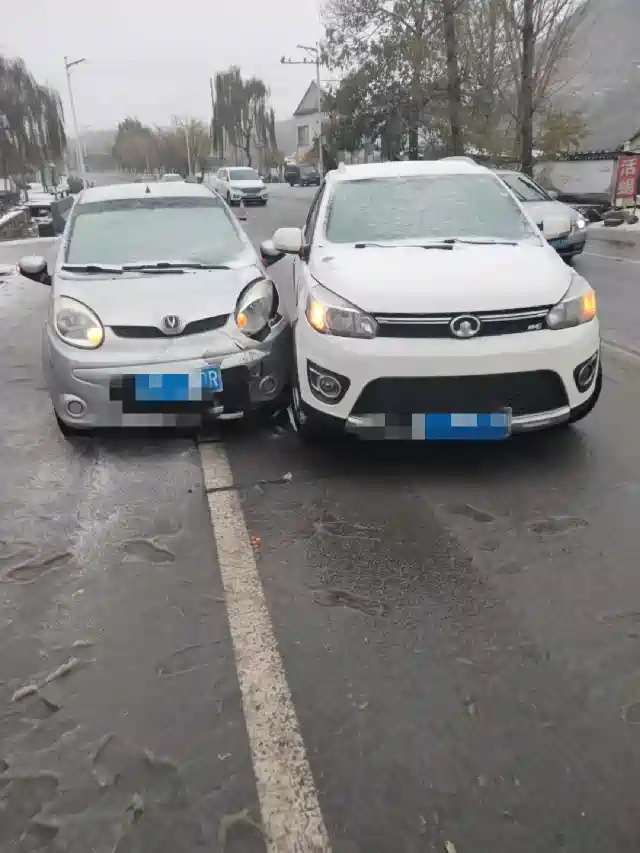

问 车方向轮被撞了一下,方向乱跑怎么回事 删除 推荐精华 置顶 取消置顶 关闭回复 打开回复 推荐编辑 楼主禁言 移动帖子 重置头像 操作记录 大旭3557 0浏览 · 2021-11-08 06:21 昨天老家下大雪,老爹开车被人家撞了一下,当时觉得没事,开了一段路方向开始乱跑,感觉方向盘都握不住了,只好把车放到老家县城去了。。。求大神指导一下,怕被坑 举报 打开汽车之家 阅读体验更好 相关问题 更多 问空滤盒子异响松动 0回答 问14款后面内测的灯 0回答 问倒车后视镜更换 0回答 问长城m4烧机油咋解决 0回答 问关于烧机油的迹象 0回答 问主驾解锁按钮解不了锁 0回答 全部回复 只看楼主 SHP雪狮 关禁闭 已屏蔽 标致307 检查轮胎气压是否一致,四轮定位是否到位,这些都没问题,建议多路况试试 ,应该转向系统或三角臂减震等变形了。 2021-11-08 06:25 回复 沙发 屏蔽此人 举报 删除 取消删除 禁言 重置头像 共有条对话 > 路遥知马力久时见人心 关禁闭 已屏蔽 凌渡 一般出现这样的问题 都是由于轮毂变形或者是车架受到损伤 四轮定位不好才有这样的情况 建议最好先做个四轮定位数据看一下 2021-11-08 06:25 回复 板凳 屏蔽此人 举报 删除 取消删除 禁言 重置头像 共有条对话 > 谜qwe 关禁闭 已屏蔽 宏光MINIEV 应该是拉杆坏了哎!你去可以做四轮定位的轮胎店看看!你转一下方向盘!可以自动会正应该就是对的!不然的话就得调一下前束或者更换拉杆什么的! 2021-11-08 06:25 回复 地板 屏蔽此人 举报 删除 取消删除 禁言 重置头像 共有条对话 > 不吵架就被欺负 关禁闭 已屏蔽 哈弗H6 这种情况检查一下这两个轮毂是否变形,如果轮毂变形会出现这样的情况,另外检查一下车辆的轮胎,做一个动平衡。 2021-11-08 06:26 回复 屏蔽此人 举报 删除 取消删除 禁言 重置头像 共有条对话 > 廊坊车友9497648 关禁闭 已屏蔽 瑞虎3x 1内拉杆变型,需更换,2,下支臂变型,需更换,3,检查转向机是否损坏,4,重新做四轮定位。费用,2千 2021-11-09 23:44 回复 屏蔽此人 举报 删除 取消删除 禁言 重置头像 共有条对话 > 大旭3557 楼主 关禁闭 已屏蔽 2021-11-17 21:49 回复 举报 删除 取消删除 禁言 重置头像 共有条对话 > 大旭3557 楼主 关禁闭 已屏蔽 真贵 2021-11-17 21:50 回复 举报 删除 取消删除 禁言 重置头像 共有条对话 > 蓝天白云下的你我他 关禁闭 已屏蔽 长城M4 应该是羊角变形了 2021-11-29 21:20 回复 屏蔽此人 举报 删除 取消删除 禁言 重置头像 共有条对话 > 还想在主楼增加内容?点击续写主楼内容 登录 参与更多互动 发表回复 打开App,查看更多评论 首 页 上一页 下一页 末 页 跳 转 取 消 还想在主楼增加内容?点击续写主楼内容 登录 参与更多互动 系统故障 发表回复 图片最多上传9张 微信好友 微信朋友圈 新浪微博 QQ好友 QQ空间 取消 相关推荐 加载中
