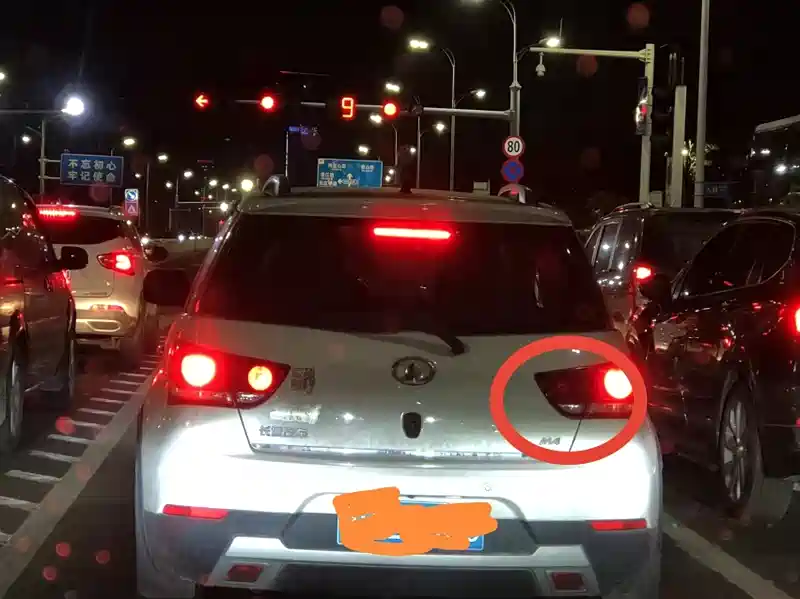

问 (求教)换尾灯 删除 推荐精华 置顶 取消置顶 关闭回复 打开回复 推荐编辑 楼主禁言 移动帖子 重置头像 操作记录 alechu 0浏览 · 2021-11-02 20:04 大神们,红圈位置的灯不亮了,应该怎么换呀? 举报 打开汽车之家 阅读体验更好 相关问题 更多 问刹车片更换。 0回答 问M4双闪只亮一边 0回答 问长城m4烧机油咋解决 0回答 问ABS故障灯亮 0回答 问坛里有维修过车机的吗 0回答 问求解 0回答 全部回复 只看楼主 隆中对手 关禁闭 已屏蔽 打开后备箱尾灯对应地方有个装饰板撬开里面有仨个螺丝卸开 2021-11-03 00:07 回复 沙发 屏蔽此人 举报 删除 取消删除 禁言 重置头像 共有条对话 > 子J瑜 关禁闭 已屏蔽 长城M4 后备箱上那大块塑料版用力拉,拉下来就能看见那小灯,一扭就出来了,不需要拆什么 2021-11-03 19:51 回复 板凳 屏蔽此人 举报 删除 取消删除 禁言 重置头像 共有条对话 > 长春车友0510425 关禁闭 已屏蔽 我要申诉 本楼已被删除 查看回帖内容查看操作记录 2021-11-30 14:35 地板 屏蔽此人 删除 取消删除 禁言 重置头像 共有条对话 > 还想在主楼增加内容?点击续写主楼内容 登录 参与更多互动 发表回复 打开App,查看更多评论 首 页 上一页 下一页 末 页 跳 转 取 消 还想在主楼增加内容?点击续写主楼内容 登录 参与更多互动 系统故障 发表回复 图片最多上传9张 微信好友 微信朋友圈 新浪微博 QQ好友 QQ空间 取消 相关推荐 加载中
