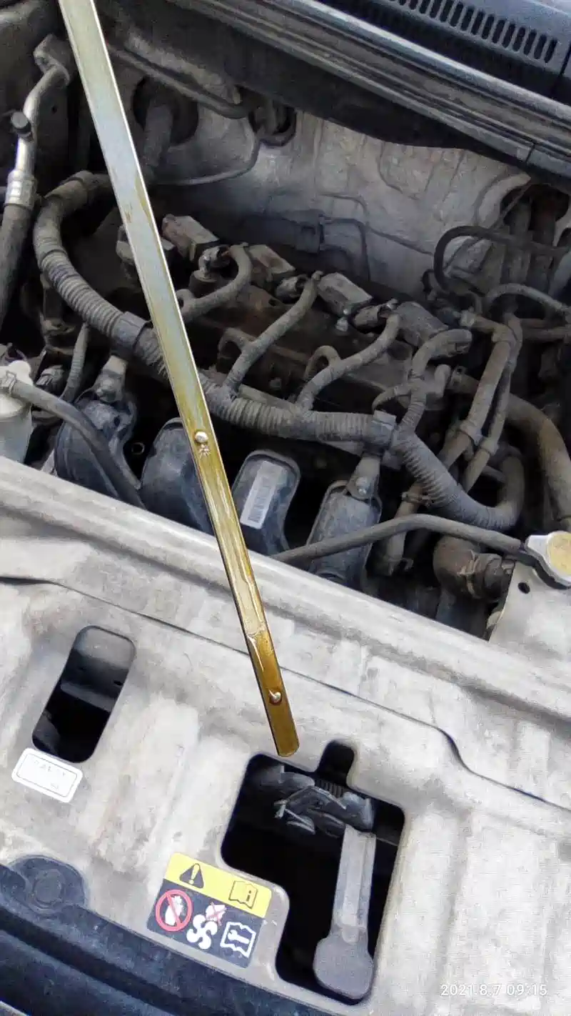

这几天车子起步时动力明显变弱,以前一档起步轻踩油门就窜出去了,现在一档起步踩到3000转都依然很慢很慢的加速,每次红灯起步后面的车都要喊喇叭,昨天更无语,地下车库差点上不来,本来1档出地下车库很有力的,昨天明显感觉到无力,以为是机油问题,查看了下机油刻度应该也算正常吧,没多也没少呀,求问各位车友车子动力弱到底是啥问题呀

机油的话 要平着看你这样竖着看是不会说准确的,不过如果机油测量准确的话 那么说明你的车有消耗机油或者是机油添加有点少的情况 。如果车子动力减弱 那么需要检查一下节气门和喷油嘴是否过脏
