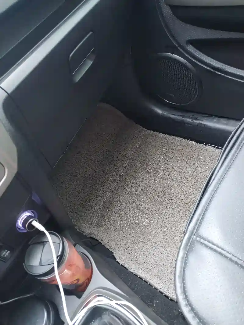

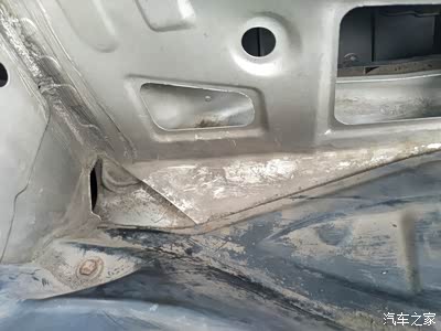

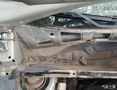

问 副驾驶进水了 删除 推荐精华 置顶 取消置顶 关闭回复 打开回复 推荐编辑 楼主禁言 移动帖子 重置头像 操作记录 午端 0浏览 · 2021-07-28 08:56 还能要不这车,13年手豪,能卖多少钱。副驾进了很多水,空调滤芯也湿了 举报 打开汽车之家 阅读体验更好 相关问题 更多 问这是怎么回事 0回答 问坛里有维修过车机的吗 0回答 问白屏维修 0回答 问空气滤芯选择哪一种 0回答 问怎么拆后排坐垫啊? 0回答 问刹车片更换。 0回答 优质解答 逍遥御剑飞 关禁闭 已屏蔽 长城M4 都养不了鱼...看我的吧:https://club.m.autohome.com.cn/bbs/thread/9283eca5a55d4af6/53105812-1.html 2021-08-02 21:54 回复 屏蔽此人 举报 删除 取消删除 禁言 重置头像 共有条对话 > 全部回复 只看楼主 皖东小子 关禁闭 已屏蔽 长城M4 应该是排水孔堵了吧,拆了雨刮盖板通一下 2021-07-28 14:17 回复 沙发 屏蔽此人 举报 删除 取消删除 禁言 重置头像 共有条对话 > 子J瑜 关禁闭 已屏蔽 长城M4 拆开雨刮器下面就看见了 2021-07-28 23:18 回复 板凳 屏蔽此人 举报 删除 取消删除 禁言 重置头像 共有条对话 > 肇庆车友5279827 关禁闭 已屏蔽 期待分析问题结果 2021-07-29 01:35 回复 地板 屏蔽此人 举报 删除 取消删除 禁言 重置头像 共有条对话 > 午端 楼主 关禁闭 已屏蔽 哈弗大狗 今天清了一下,真是排水口堵了,看图,清理前,清理后,空调进风口,大家平时停车后一定要开内循环,这样这个门是关道的。 2021-08-02 18:09 回复 举报 删除 取消删除 禁言 重置头像 共有条对话 > 逍遥御剑飞 关禁闭 已屏蔽 长城M4 都养不了鱼...看我的吧:https://club.m.autohome.com.cn/bbs/thread/9283eca5a55d4af6/53105812-1.html 2021-08-02 21:54 回复 屏蔽此人 举报 删除 取消删除 禁言 重置头像 共有条对话 > 午端 楼主 关禁闭 已屏蔽 哈弗大狗 提醒下,这车特厚道,脚下软垫是两层,进水后,一定两扒出来晒,不然是干不了的,时间久了发臭 2021-08-04 02:24 回复 举报 删除 取消删除 禁言 重置头像 共有条对话 > 还想在主楼增加内容?点击续写主楼内容 登录 参与更多互动 发表回复 打开App,查看更多评论 首 页 上一页 下一页 末 页 跳 转 取 消 还想在主楼增加内容?点击续写主楼内容 登录 参与更多互动 系统故障 发表回复 图片最多上传9张 微信好友 微信朋友圈 新浪微博 QQ好友 QQ空间 取消 相关推荐 加载中
