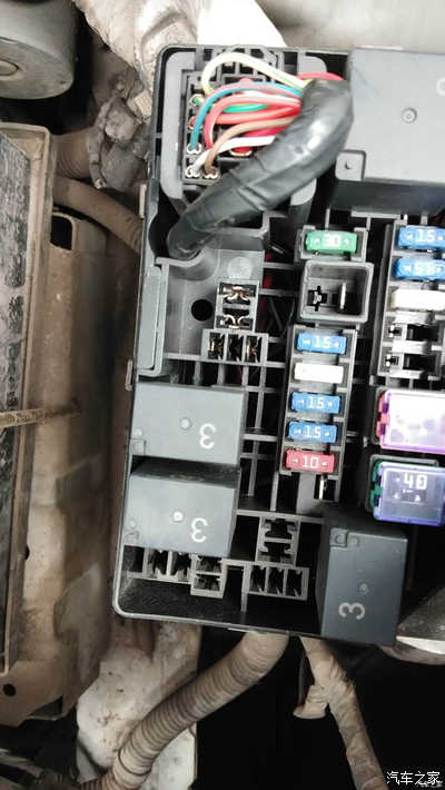

风扇继电器触点粘连了,换个继电器试试。

不排查一下,风扇继电器,触点是否黏连住了的原因?
