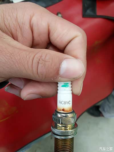

三保到现在是七千公里了,前几天我看机油标尺,吃惊发现机油量从三保时候加的最刻度高消耗到最低横限往上一公分处!

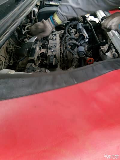

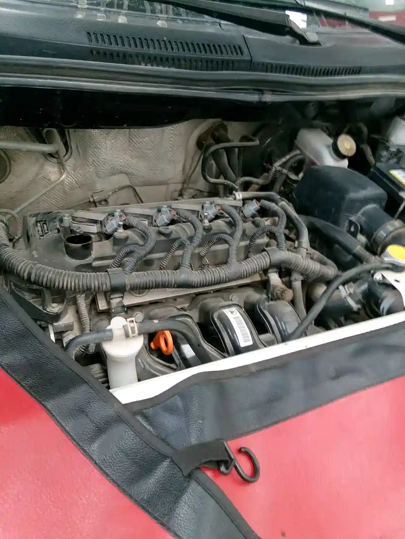

这是今天四保,我将机油消耗原因不明告知四s维修工,他首先考虑到烧机油,但被我驳回,因为车排气管没有冒黑烟,行驶过程中也正常,所以说车烧机油不成立!

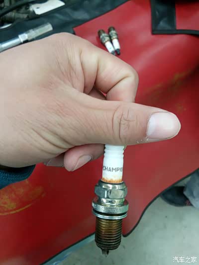

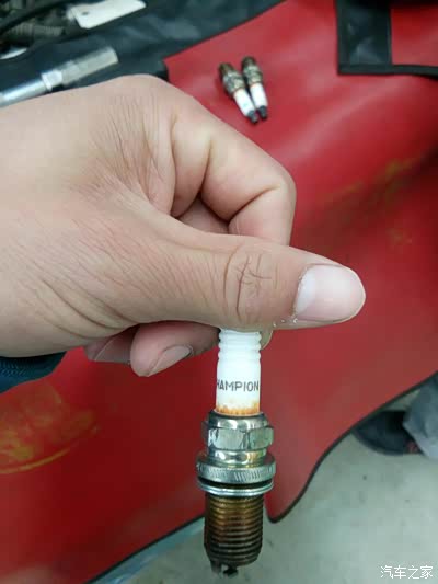

他拆下来火花塞告诉我稍微有点烧机油,我看火花塞点火处燃烧的发白,说明点火还行,就算稍微烧机油,也不至于消耗这么多机油吧!
大家看,我非专业!
这是车出厂的火化塞,不知道什么品牌的!
这是今天在四s店用的最便宜机油,总费用280更换三滤,还有手工费60元!
总之四s店没有检查出为什么机油消耗量这么快的原因!所以我这次保养选择最便宜机油更换,一保,二保是蓝壳,三保是嘉实多磁护,基本都是半合成润滑油,就是在近期平台上出现机油莫名其妙消耗的原因才让我警惕起来,发现自己三保后机油也莫名的消耗,之前根本就没看过!车本身没有漏机油,也不烧机油!四s店让我现在跑上三千公里,再检测到底是什么原因导致机油莫名消耗!我决定先行给长城总部索赔铝式钢盖,一方面通过几千公里验证是否和不同品牌的机油有关!才导致机油消耗的程度?毕竟咱们平台有更换铝式钢盖成功解决机油消耗的先例!我是陕西咸阳m4车主,希望更多本省的车主特别注意自己的车!也提醒外省车主,定期检查!我车是14年9月提的!
虽然是手绘的,实际情况和图上一样!不禁要问消耗的机油去哪了?大家告诉我应该用“烧机油”还是“机油消耗”哪个名词更确切呢?

换成半合成机油或全合成机油看看吧,我以前用矿物质机油也烧机油。我记得X5时矿物质油。另外最好用SN级别的机油。

看看关于长城M4气门室罩盖的帖子,你就知道原因了。

我的也是,4儿子换的道尔达半合成,七千公里,机油尺下降1公分。好像不是烧机油,排气管还滴水呢

看火花塞就知道你车PVC阀坏了

看火花塞就知道你车PVC阀坏了
是吗?是怎么判断的,兄弟请告知我!

这不是烧机油,烧机油排气管冒蓝烟,很可能机油太稀的缘故,换10w40试试,再一个检查一下pcv阀。

这也叫师傅?那个阀门叫pcv!!!pvc是塑料,pcv才是曲轴箱强制通风。别乱喊师傅啦
肯定和pcv阀和塑料气门室盖有关

我用的嘉实多金嘉护,4700多公里就快探不住了。

我的情况跟你差不多,我去年年底就自费更换了一套铝盖,到目前跑了4000多公里,没发现机油再少。

我觉得造成机油消耗快的原因有两个,一是用了假机油,二是塑料气门盖的原因!
