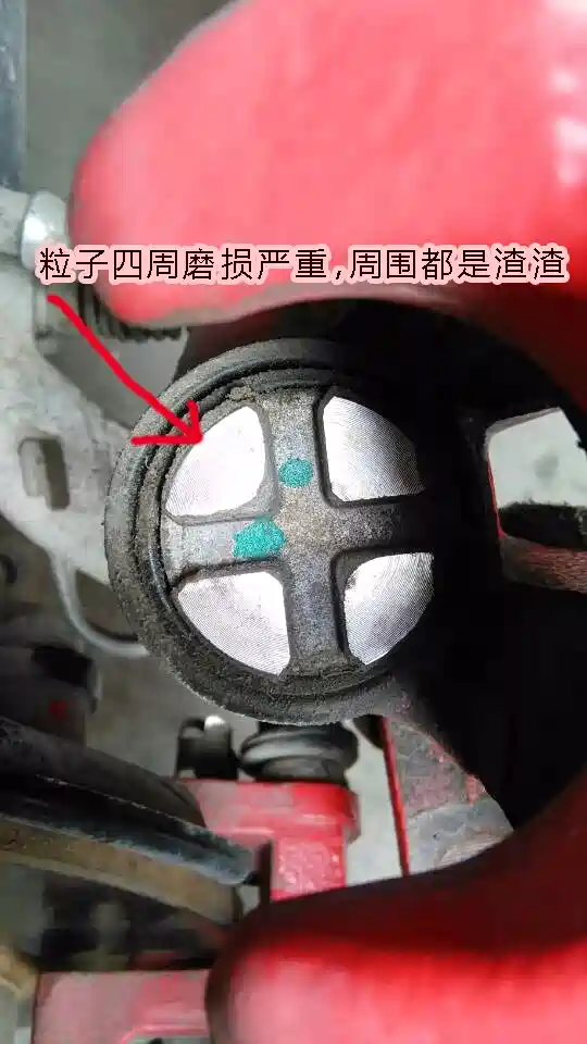

昨天自己保养刹车,发现后车一分泵凸起的粒子磨损严重!
想起刚买车时,冷车起步都是吱吱声,现在没声音了,因为磨得差不多了。
问了车友,也不知道。说是-分泵没漏油,胶皮没坏,就没事
车友有发现这个问题吗?
吱吱声估计就是这个产生的,之前论坛都说是刹车片的问题

不是修车,看不出这是那,应该是顶刹车片的活塞吧,他又不接触旋转的刹车盘怎么会磨损呢?

你说的保养是什么呢,没事拆他干嘛,看刹车片不用拆吧?

你之前有没有换过刹车片?如果你有换过刹车片。分泵肯定是要边顺时针顶进去的。刹车片上有一个凸点。这个凸点就是落在十字槽内的。如果这个凸点没有落在十字里面。就会顶住。使飞。分泵顶住变斜,一侧经常挤压刹车片。就会有事情
2023-06-24 21:04 来自福建 回复
旺仔2311 关禁闭 已屏蔽
这个问题不大,只要4个,凸出来的都是平整的那就没事儿。保养的话导向销要搞哈!
