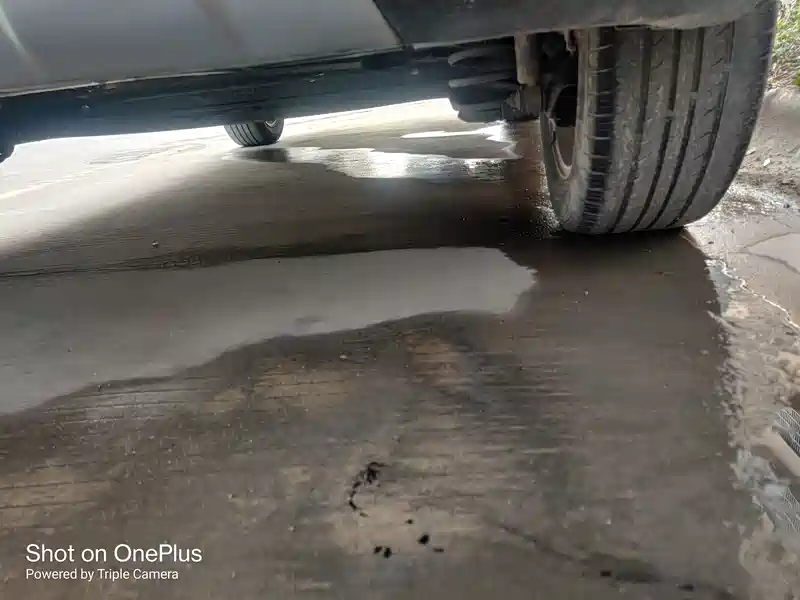

车子今天启动打火怎么流了这么多水,是水还是油还是什么啊,排气管流出来的也有水,前面副驾驶那块还漏水,给我整蒙了,有没有大神懂的

这种情况如果水量比较大的话,有可能是发动机存在烧水的现象,建议检查一下缸垫的密封情况,有可能是呲了钢垫儿了,需要更换气缸垫,如果更换之后问题还是没有得到解决的话,只能是发动机大修了

副驾驶箱子打开看看是不是这里漏水

这应该是两个问题。副驾处漏水,可能是风挡玻璃排水道堵了,比如有的车常停在树下,树叶之类的会进到前风挡水道,时间久了就堵了,水道在前雨刷底下,需要拆掉雨刷才能清理。
排气管如果是少量滴水,是正常的,是汽油充分燃烧后产生的水汽,滴水正常,不滴水反倒不正常,正常车燃烧越充分,滴水越急。

关键要看防冻液有没有急剧减少?

玻璃水壶和加玻璃水管是分体的,交界处容易漏,加满水看一下过段时间漏不漏

问题已经解决,是那个排水坑堵了,疏通了就行了

感觉这排气管子有点黑呢
