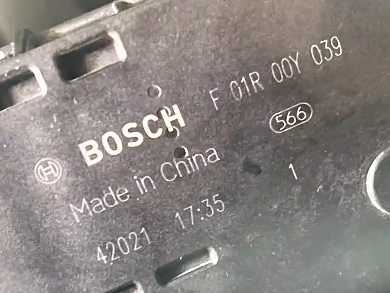

问 长城M4打火后慢慢熄火,是节气门问题吗? 删除 推荐精华 置顶 取消置顶 关闭回复 打开回复 推荐编辑 楼主禁言 移动帖子 重置头像 操作记录 粤D流星鱼 0浏览 · 2024-12-02 14:05· 发布于广东 长城m4是这个型号的节气门吗?车子打火后就慢慢熄火了 举报 打开汽车之家 阅读体验更好 相关问题 更多 问倒车后视镜更换 0回答 问线管老化破裂 0回答 问长城m4烧机油咋解决 0回答 问ABS故障灯亮 0回答 问原厂博世喷油嘴 0回答 问关于烧机油的迹象 0回答 全部回复 只看楼主 杨FleXRay 关禁闭 已屏蔽 宝骏730 你好,通过你身边描述的问题来看,我们这个长城车辆打着火以后车辆会出现慢慢熄火,这种情况的话都是因为有以下两种原因造成的,首先第一种的话就是我们上面说的节气门节气门比较脏,节气门积碳比较多的话会引起这个问题,怠速不好解决问题的话,我们需要把这个节气门清洗一下,然后用电脑匹配一下解决问题,第二种情况的话,就是我们这个车辆的这个燃油系统,如果燃油系统压力过低,也会引起这种问题可以更换一下燃油滤芯,检查一下燃油压力来解决这个故障现象 2024-12-02 14:16 来自浙江 回复 沙发 屏蔽此人 举报 删除 取消删除 禁言 重置头像 共有条对话 > bioha 关禁闭 已屏蔽 电瓶欠压,测测电压。节气门坏,车子可以开,就是暴震 2024-12-02 21:45 来自福建 回复 板凳 屏蔽此人 举报 删除 取消删除 禁言 重置头像 共有条对话 > 子J瑜 关禁闭 已屏蔽 长城M4 节气门坏只能怠速走,不能加油跑。去4S一测就知道故障码了。你这个应该不是节气门问题。油路或者喷油嘴那类的问题吧 2024-12-03 15:49 来自云南 回复 地板 屏蔽此人 举报 删除 取消删除 禁言 重置头像 共有条对话 > 子J瑜 关禁闭 已屏蔽 长城M4 21年买的,用到现在没问题。型号不是039好像是001什么的,通用,下面插口歪着点的。 2024-12-04 18:12 来自云南 回复 屏蔽此人 举报 删除 取消删除 禁言 重置头像 共有条对话 > 云里梦里 关禁闭 已屏蔽 长城M4 我也有这个情况 2024-12-05 19:41 来自河北 回复 屏蔽此人 举报 删除 取消删除 禁言 重置头像 共有条对话 > 云里梦里 关禁闭 已屏蔽 长城M4 有的时候油门踏板不管用 松开之后再踩下去才可以 2024-12-05 19:42 来自河北 回复 屏蔽此人 举报 删除 取消删除 禁言 重置头像 共有条对话 > 聊城车友7106501 关禁闭 已屏蔽 我的也是这情况,打火后给油,就会自动熄火,怎么打也是一样,过一个小时后,又可以打火了,没事了,这个问题困扰我, 2025-06-20 09:31 回复 屏蔽此人 举报 删除 取消删除 禁言 重置头像 共有条对话 > 还想在主楼增加内容?点击续写主楼内容 登录 参与更多互动 发表回复 打开App,查看更多评论 首 页 上一页 下一页 末 页 跳 转 取 消 还想在主楼增加内容?点击续写主楼内容 登录 参与更多互动 系统故障 发表回复 图片最多上传9张 微信好友 微信朋友圈 新浪微博 QQ好友 QQ空间 取消 相关推荐 加载中
