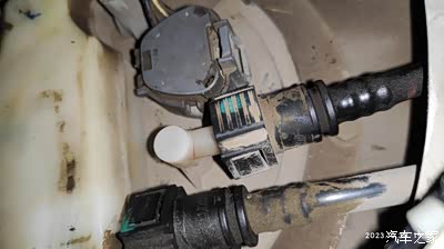

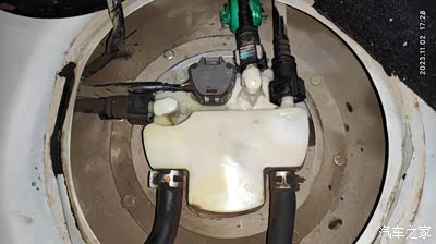

我的车最近总有汽油味,在京东养车维修店检查后发现是汽油泵顶部塑料件有漏油现象,说是要换汽油泵总成,没有原厂件只有品牌件,质保一年,包含工时费一起是480元,想咨询一下大神们这个是合理价格吗,谢谢了。

这是此车的通病,设计得不够合理,油管的接头拉得太紧了。我用农机粘补胶外理了,先用化油器清洗剂洗干净,再用农机胶分多次把油泵接头复盖。

顶部漏气? 用结构胶玻璃胶之类封上不行吗?

我是450换好的

某宝上买的品牌的油泵,170元,喷油嘴买的6孔动力型喷油嘴240元,工费70元,总共花了480。换完以后就没有汽油味了,动力还挺好的,感觉启动的时候都有劲了
