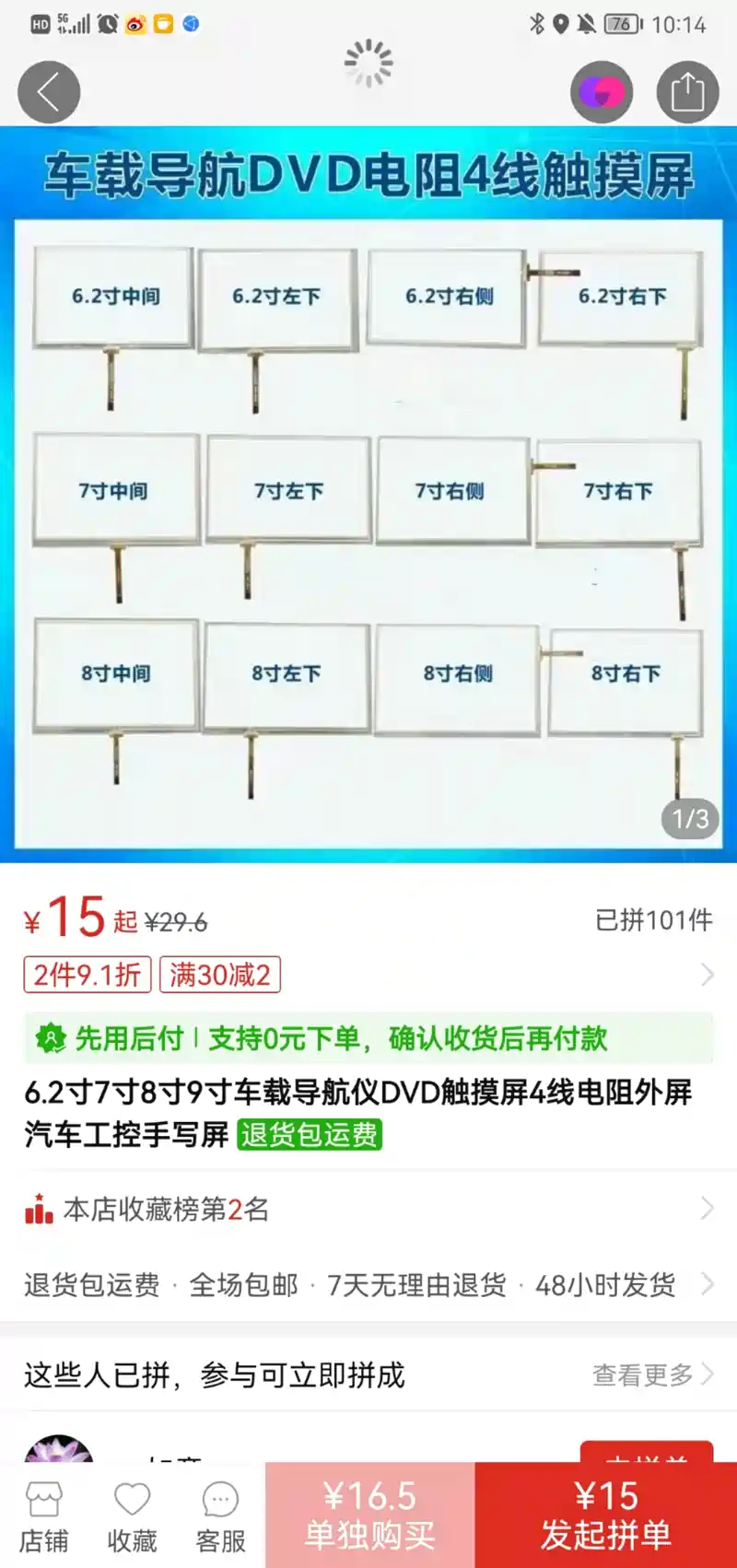

问 有人自己更换过电阻外屏吗? 删除 推荐精华 置顶 取消置顶 关闭回复 打开回复 推荐编辑 楼主禁言 移动帖子 重置头像 操作记录 愿大家身体健康 0浏览 · 2022-11-30 10:24· 发布于广西 近来M4中控屏触摸失灵,又不想换个新的太不值了,所以想在网上买个电阻外屏自己换上去算了。想问问有没有人换过,是否知道屏幕长宽、尺寸等? 举报 打开汽车之家 阅读体验更好 相关问题 更多 问倒车后视镜更换 0回答 问这是怎么回事 0回答 问空气滤芯选择哪一种 0回答 问坛里有维修过车机的吗 0回答 问刹车片更换。 0回答 问求解 0回答 全部回复 只看楼主 idsids123 关禁闭 已屏蔽 先把原车的拆下来测量吧 2022-12-01 14:00 来自浙江 回复 沙发 屏蔽此人 举报 删除 取消删除 禁言 重置头像 共有条对话 > 宝鸡车友9295645 关禁闭 已屏蔽 我换过,我的是外屏触摸坏了,内屏没事,换一个玻璃盖板就行,尺寸买6.2寸左边出线,然后问老板多要一个延长线,因为接口不通用,现在的都是4分接口较宽,车上的是八分比较窄,所以到手后,要比对着原来的接口线,把两边用刀削去一点点,就可以完美匹配了,我当时花了18,某夕夕店铺:易修哥数码配件,论坛里有详细的拆机教程 2022-12-08 01:45 来自陕西 回复 板凳 屏蔽此人 举报 删除 取消删除 禁言 重置头像 共有条对话 > 宝鸡车友9295645 关禁闭 已屏蔽 https://club.autohome.com.cn/bbs/thread-c-2304-76766625-1.html 就是这个帖子,我屏幕换了两家店,其实东西都一样,主要是不会装,第一家店老板很没耐心,我买的那家老板很耐心的解答,最终完美修复 2022-12-08 01:48 来自陕西 回复 地板 屏蔽此人 举报 删除 取消删除 禁言 重置头像 共有条对话 > 宝鸡车友9295645 关禁闭 已屏蔽 https://club.autohome.com.cn/bbs/thread-c-2304-76766625-1.html 2022-12-08 01:48 来自陕西 回复 屏蔽此人 举报 删除 取消删除 禁言 重置头像 共有条对话 > 宝鸡车友9295645 关禁闭 已屏蔽 2022-12-08 01:49 来自陕西 回复 屏蔽此人 举报 删除 取消删除 禁言 重置头像 共有条对话 > 宝鸡车友9295645 关禁闭 已屏蔽 黄色的接口是原车线,白色的是新买的屏幕,接口比原车的接口要宽一点,但是不影响用,你要比对着他的触点,把新的这个接口两边稍微削下去一点,一定要保证触点还在中心位置,不然就废了,挺简单的,十几块钱拯救中控了,我买的二手车,屏幕坏了原车主就那么一直凑合呢,其实也不费什么功夫就修好了 2022-12-08 01:51 来自陕西 回复 屏蔽此人 举报 删除 取消删除 禁言 重置头像 共有条对话 > 还想在主楼增加内容?点击续写主楼内容 登录 参与更多互动 发表回复 打开App,查看更多评论 首 页 上一页 下一页 末 页 跳 转 取 消 还想在主楼增加内容?点击续写主楼内容 登录 参与更多互动 系统故障 发表回复 图片最多上传9张 微信好友 微信朋友圈 新浪微博 QQ好友 QQ空间 取消 相关推荐 加载中
