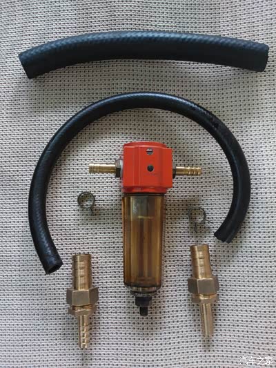

问 求油气分离按法 删除 推荐精华 置顶 取消置顶 关闭回复 打开回复 推荐编辑 楼主禁言 移动帖子 重置头像 操作记录 喜牙伢 0浏览 · 2022-03-23 10:40 车友们,油气分离壶是接哪条管呢,看太多,大家按法不一样。有图说明洋细的吗,谢谢了 举报 打开汽车之家 阅读体验更好 相关问题 更多 问14款后面内测的灯 0回答 问主驾解锁按钮解不了锁 0回答 问长城m4年审 0回答 问倒车后视镜更换 0回答 问线管老化破裂 0回答 问长城m4烧机油咋解决 0回答 全部回复 只看楼主 kry4369 关禁闭 已屏蔽 逸致 油气分离器也叫机油透气壶,作用是吧气门室罩盖里面的机油蒸汽,动过机油透气壶过滤掉机油,将洁净空气再次送入发动机进气管路,参与二次燃烧,降低节气门机油蒸汽的污染,保障节气门干净。安装时候,发动机气门室罩盖的出气管接机油透气壶的进气端。透气壶的出气端接发动机进气口。透气壶要固定好。避免脱落,噪音。机油透气壶要定期用节气门清洗剂进行清洗,保障过滤芯畅通。 2022-03-23 10:58 回复 沙发 屏蔽此人 举报 删除 取消删除 禁言 重置头像 共有条对话 > 子J瑜 关禁闭 已屏蔽 长城M4 等哈我去拍照给你看,顺便检查下发动机废气回收管那有没有机油,在给进气口戴个口罩 2022-03-23 15:56 回复 板凳 屏蔽此人 举报 删除 取消删除 禁言 重置头像 共有条对话 > 阿里才娃 关禁闭 已屏蔽 魏牌 蓝山 不懂 2022-04-09 14:25 回复 地板 屏蔽此人 举报 删除 取消删除 禁言 重置头像 共有条对话 > 红毛5411 关禁闭 已屏蔽 气门室盖上有一个接口,连接在进气歧管的 2023-06-06 21:50 来自广东 回复 屏蔽此人 举报 删除 取消删除 禁言 重置头像 共有条对话 > 还想在主楼增加内容?点击续写主楼内容 登录 参与更多互动 发表回复 打开App,查看更多评论 首 页 上一页 下一页 末 页 跳 转 取 消 还想在主楼增加内容?点击续写主楼内容 登录 参与更多互动 系统故障 发表回复 图片最多上传9张 微信好友 微信朋友圈 新浪微博 QQ好友 QQ空间 取消 相关推荐 加载中
