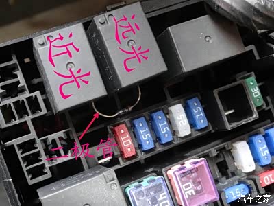

一个二极管搞定,论坛里有,明天给你拍个照片哈
玉枫龍 关禁闭 已屏蔽
哈弗H1
如图
玉枫龍 关禁闭 已屏蔽
哈弗H1
之前我也改过,后来因为氙气灯的安定器故障导致我的保险烧了,我顺便就把这二极管也拆了,前天回复了你的帖子今天我又装上了,放心大胆的加,配电盒里面是有备用保险丝的,即使烧了保险丝也有备件

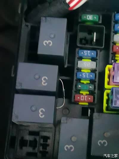

对,就是这个东西,我上次买了,一直没用,两年了,没装上,前几天还找到零件在那,平常都是知道买过零件,不知道在那放着

    继电器假装一个二极管,无线电原件商店有,价格5毛,完美解决。
    梦想成真8pro 关禁闭 已屏蔽
    瑞虎8 PRO
    很方便,不用改线,二极管折弯插进去,继电器在插上。
