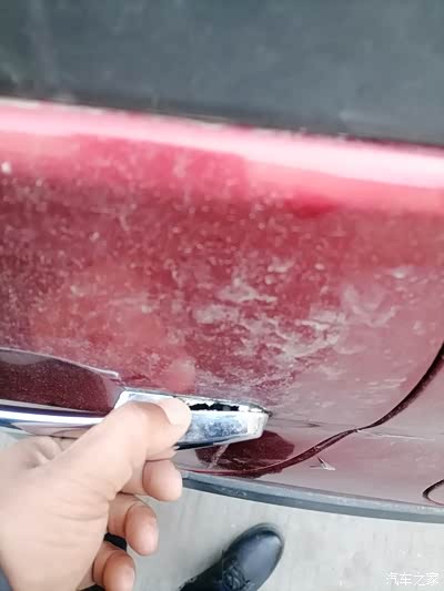

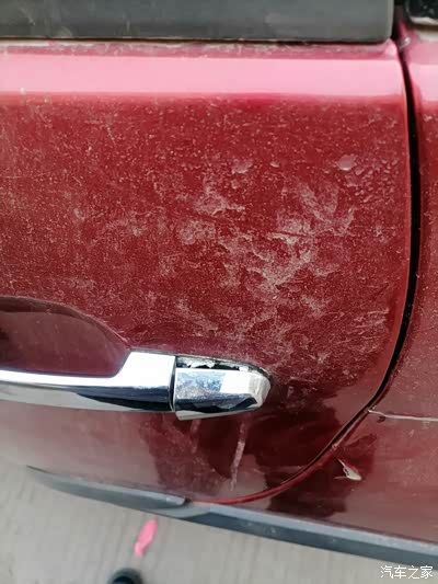

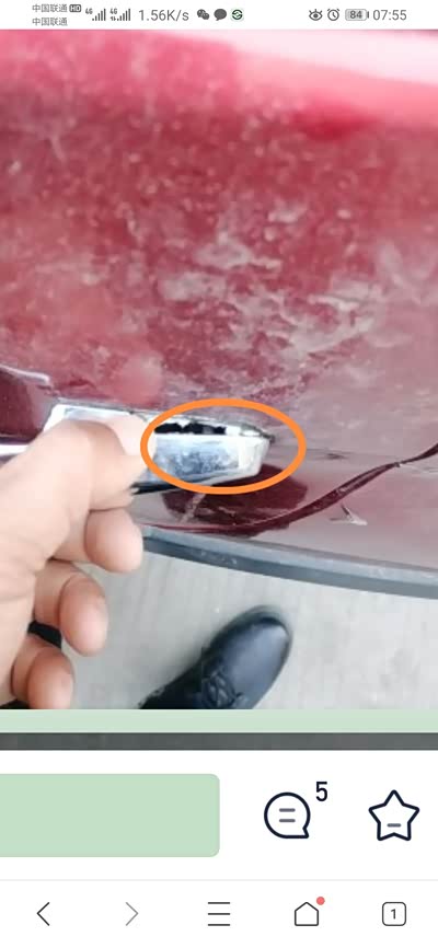

问 门外拉手小盖子怎么拆 删除 推荐精华 置顶 取消置顶 关闭回复 打开回复 推荐编辑 楼主禁言 移动帖子 重置头像 操作记录 咸阳车友0775802 0浏览 · 2021-11-23 09:14 门外拉手后边小盖怎么换???后左门外拉手小盖子松了,怎么拆解? 举报 打开汽车之家 阅读体验更好 相关问题 更多 问小四车机出问题 0回答 问这是怎么回事 0回答 问坛里有维修过车机的吗 0回答 问空气滤芯选择哪一种 0回答 问怎么拆后排坐垫啊? 0回答 问刹车片更换。 0回答 全部回复 只看楼主 白云伴鸟飞 关禁闭 已屏蔽 标致5008 这个装饰盖就是通过卡扣进行固定的,只要是用螺丝刀从下面稍微的翘一下就能够拆掉了。 2021-11-23 09:14 回复 沙发 屏蔽此人 举报 删除 取消删除 禁言 重置头像 共有条对话 > 咸阳车友0775802 楼主 关禁闭 已屏蔽 左后门外拉手小盖子 2021-11-23 09:15 回复 板凳 举报 删除 取消删除 禁言 重置头像 共有条对话 > 浪浪的心 关禁闭 已屏蔽 宝来 这个小盖子就是卡扣固定的,所以说只要是从边缘的位置撬一下,就能够把这个盖子给打开了。 2021-11-23 09:16 回复 地板 屏蔽此人 举报 删除 取消删除 禁言 重置头像 共有条对话 > 咸阳车友0775802 楼主 关禁闭 已屏蔽 里面有一个螺 2021-11-24 07:54 回复 举报 删除 取消删除 禁言 重置头像 共有条对话 > 咸阳车友0775802 楼主 关禁闭 已屏蔽 小螺丝 2021-11-24 07:58 回复 举报 删除 取消删除 禁言 重置头像 共有条对话 > 刘令 关禁闭 已屏蔽 把门打开,侧面有一个黑色的塞子,把塞子扣掉,用个内六方把螺丝完全拧松,就可以拆掉 2021-11-24 23:35 回复 屏蔽此人 举报 删除 取消删除 禁言 重置头像 共有条对话 > 咸阳车友0775802 楼主 关禁闭 已屏蔽 重庆车友9piqxx 2021/11/24 23:35:59 发表在 6楼 把门打开,侧面有一个黑色的塞子,把塞子扣掉,用个内六方把螺丝完全拧松,就可以拆掉兄弟,没有黑色塞子,在哪里呢???上个图!谢谢啦 2021-11-25 11:46 回复 举报 删除 取消删除 禁言 重置头像 共有条对话 > 长春车友0510425 关禁闭 已屏蔽 我要申诉 本楼已被删除 查看回帖内容查看操作记录 2021-11-30 14:40 屏蔽此人 删除 取消删除 禁言 重置头像 共有条对话 > 还想在主楼增加内容?点击续写主楼内容 登录 参与更多互动 发表回复 打开App,查看更多评论 首 页 上一页 下一页 末 页 跳 转 取 消 还想在主楼增加内容?点击续写主楼内容 登录 参与更多互动 系统故障 发表回复 图片最多上传9张 微信好友 微信朋友圈 新浪微博 QQ好友 QQ空间 取消 相关推荐 加载中
