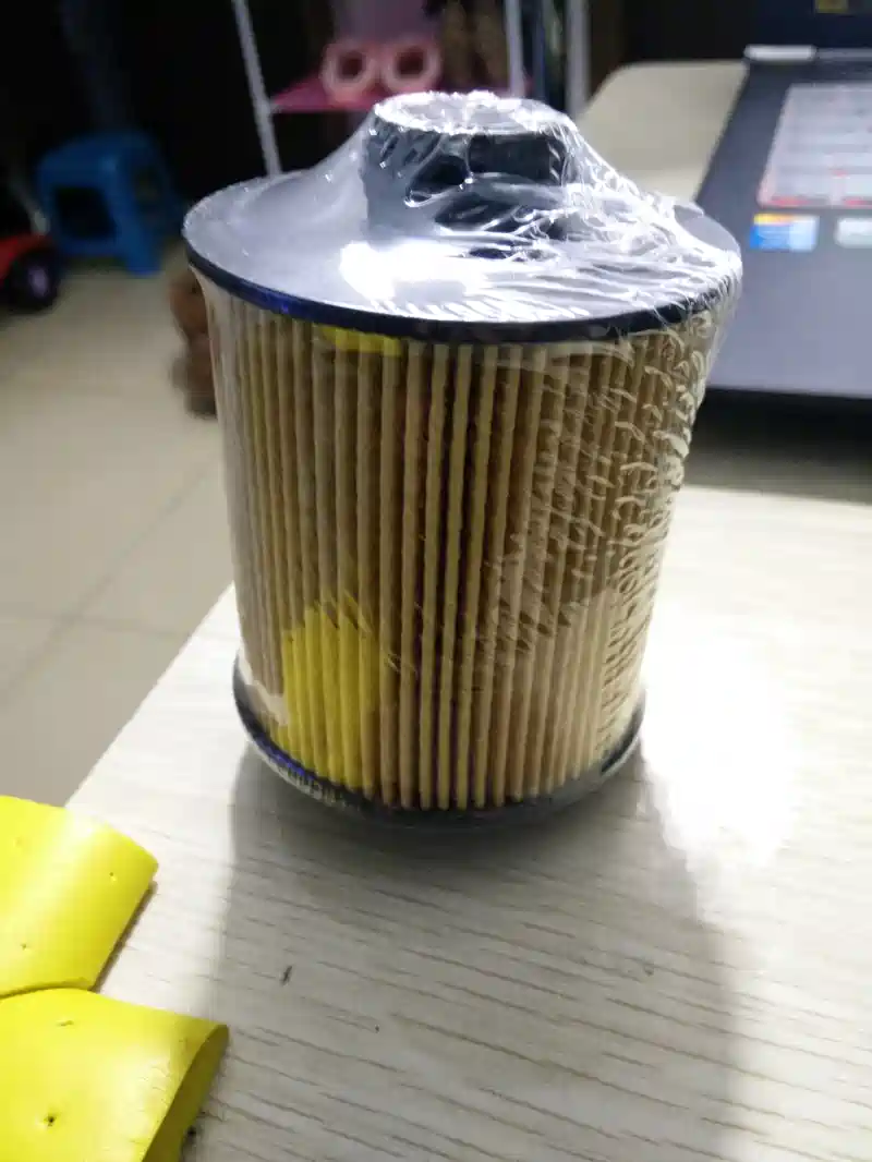

新508的机滤是不是这样的?
天女散花001
0浏览 · 2017-02-24 20:27
想网上买机滤换机油,搜了几个牌子都是这样的?居然只有简单的一个纸滤,见图一,正常的机滤不是图二这样的吗?

图一是国产THP 1.6 1.8的发动机机滤。进口版的(第一代C4L,3008所用)1.6T用的是宝孚的358A(跟原来自吸2.0的通用)!说白了就是THP国产以后特别坑,保养件也不给你用进口的。可恶吖!

上面那个纸滤,是涡轮发动机的

1.6/1.8是图一,自吸是图二

别误导,老款2.3的才是铁的,2.0的也是纸的,不过不是图一那种,两头是空的那种。

2.0的机滤见图:

谢谢,明白了,我的是1.8T

机滤4S卖也不贵,这个几个大牌都没有,如曼牌等

你说错了。。1.6T和2.0的不通

进口的1.6THP也是用358A的机滤,2.0也是这个型号的。国产后就改了……

进口的不是吧?

新款带T的是这样的
