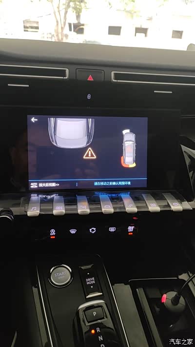

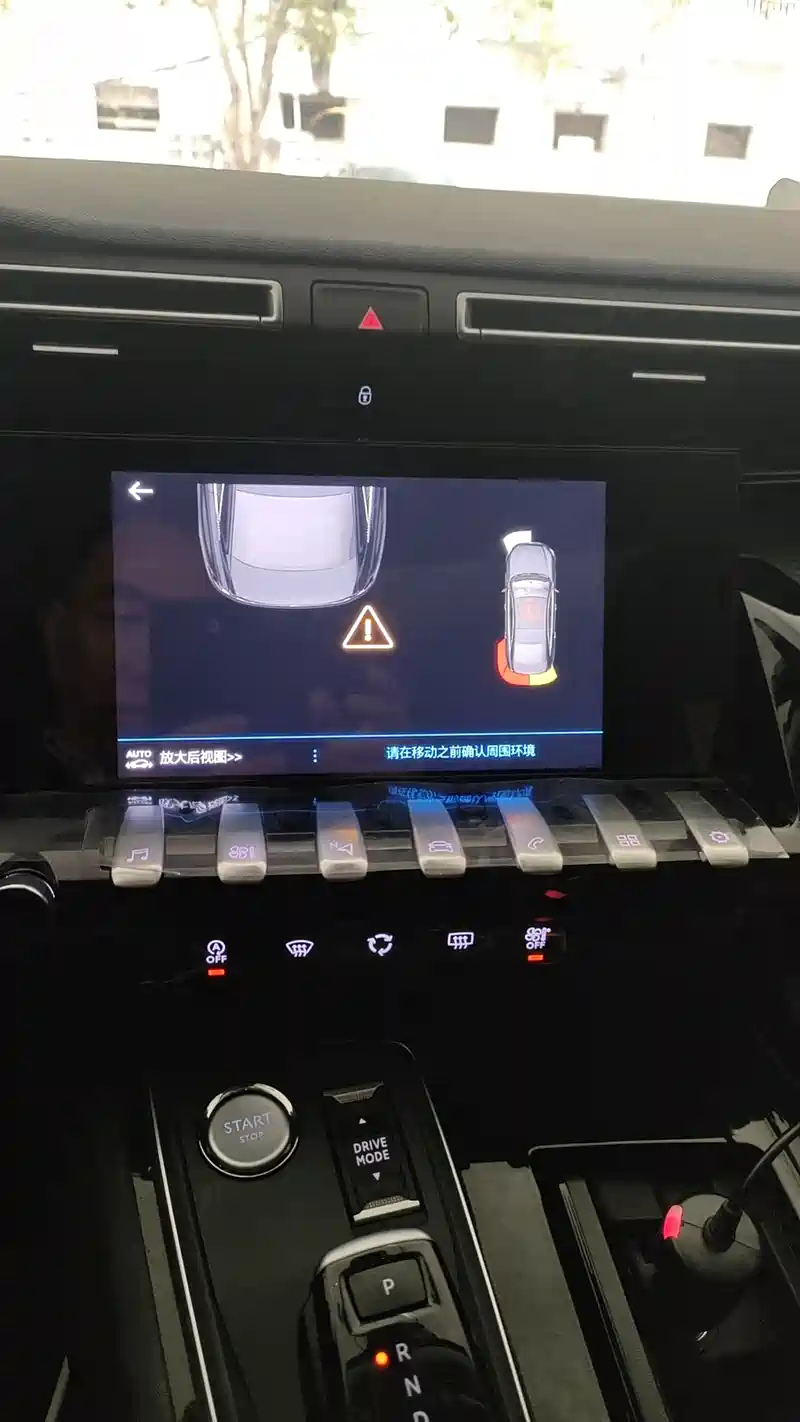

突然没了倒车影像,有知道原因的吗?21款508L架控,车子发动后没了倒车影像,到店里断了下电瓶,好了,回到家又没了影像,在车库停了一晚,第二天又自己好了。有知道原因的么?

说白了就是车机系统偶尔故障、摄像头线路有点松,或者电瓶电压不稳闹的。断电瓶就像给手机强制重启,暂时好一阵。停一晚车彻底断电,系统缓过来就自己好了。去店里让师傅紧一紧摄像头线束、测测电瓶,基本就能根治。

这种情况大概率是车机系统偶发卡顿、倒车影像模块通讯异常导致的,断电瓶能临时恢复说明是软件层面的问题,不是硬件故障,建议去4S店升级最新车机固件,排查摄像头线束插头有没有松动虚接。
