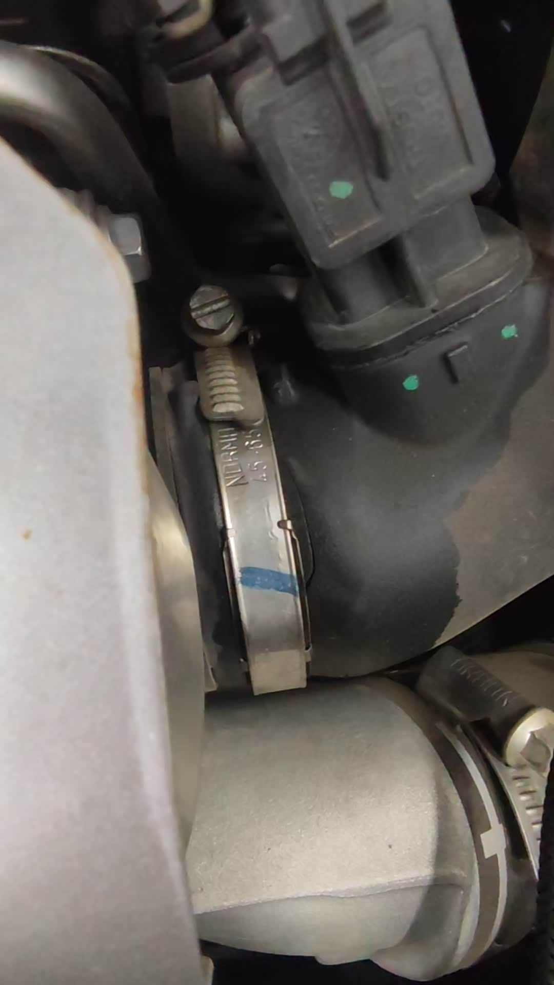

22款驾控版标致508L,总里程53000多公里,车龄3年5个月,检查发现涡轮增压进气管出现裂缝渗油的情况,大家是不是都出现过同样的情况。出现这种情况,会有什么影响?

赶紧换了吧 破损处都带油迹了

机油量少,污染中冷器 进气管 节气门,严重就逐渐出现发动机异常。

已换,4S店460

自己网上买的 二百多 店里还换过发动机右前的支架 四百多
