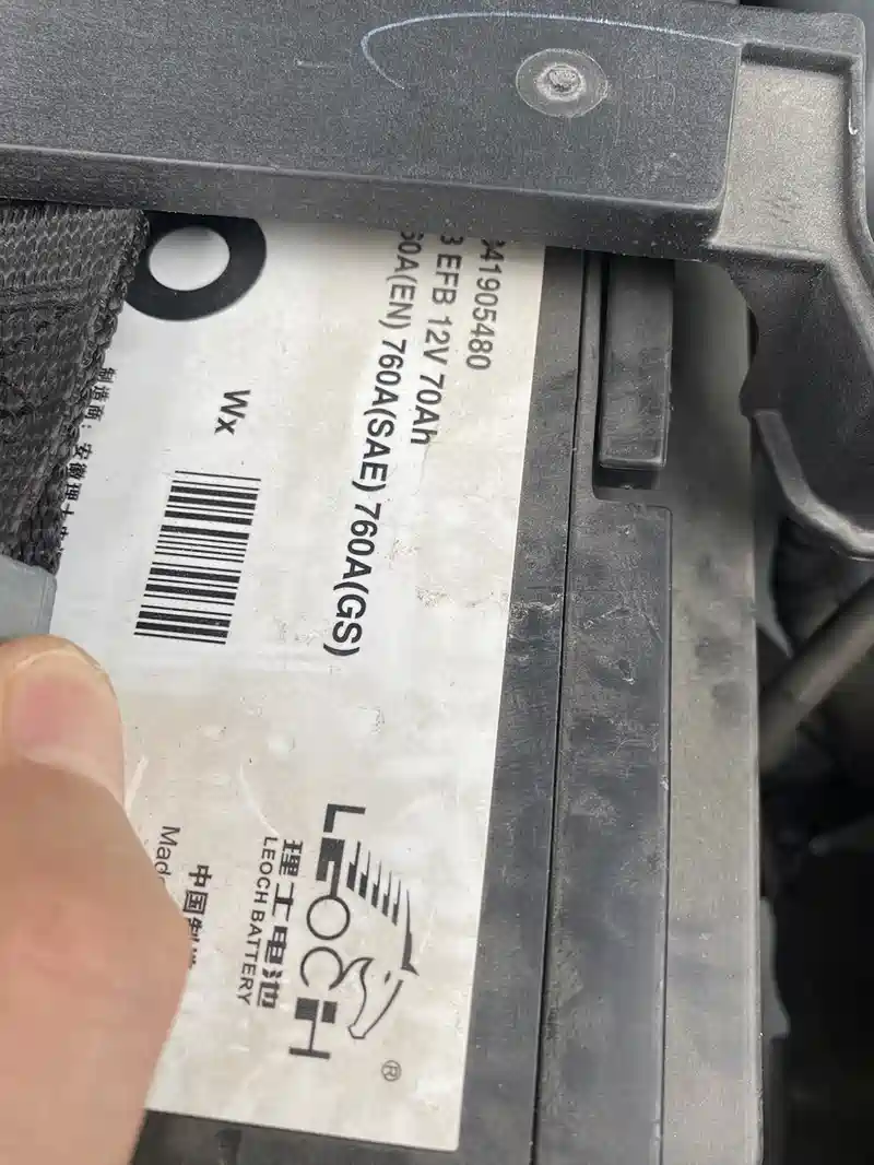

问 22款508L能换80安电瓶吗?能放下吗? 删除 推荐精华 置顶 取消置顶 关闭回复 打开回复 推荐编辑 楼主禁言 移动帖子 重置头像 操作记录 白_小_白 0浏览 · 2025-11-14 08:44· 发布于河北 22款508l,可以更换80安的电瓶吗?能放下吗? 举报 打开汽车之家 阅读体验更好 相关问题 更多 问25款508 0回答 问508l的刹车油 0回答 问刹车片只选对的 0回答 问508的电源管理模块 0回答 问又漏油了,糟心 0回答 问关于508L防冻液 0回答 全部回复 只看楼主 老衲一头秀发5966 关禁闭 已屏蔽 名图 22款标致508L原厂电瓶规格为12V 70Ah,更换80Ah电瓶在物理尺寸兼容的情况下可以安装,但需确认新电瓶的长宽高是否与原厂预留空间匹配,同时需确保电瓶类型(如EFB或AGM)与车辆启停系统兼容,避免因规格不符影响性能或引发故障。 2025-11-14 08:50 回复 沙发 屏蔽此人 举报 删除 取消删除 禁言 重置头像 共有条对话 > 凯普狄诺607 关禁闭 已屏蔽 雪铁龙C5 508和C5应该是一样的,80机舱位置不够大,我的C5用的72的! 2025-11-14 09:55 来自上海 回复 板凳 屏蔽此人 举报 删除 取消删除 禁言 重置头像 共有条对话 > 亲爱的你今天很漂亮 关禁闭 已屏蔽 ***,跟我的一模一样的电瓶啊,我得用了3年半开了45000公里,700cca的可以用吗,坐标湖北 2025-12-01 16:54 来自湖北 回复 地板 屏蔽此人 举报 删除 取消删除 禁言 重置头像 共有条对话 > 还想在主楼增加内容?点击续写主楼内容 登录 参与更多互动 发表回复 打开App,查看更多评论 首 页 上一页 下一页 末 页 跳 转 取 消 还想在主楼增加内容?点击续写主楼内容 登录 参与更多互动 系统故障 发表回复 图片最多上传9张 微信好友 微信朋友圈 新浪微博 QQ好友 QQ空间 取消 相关推荐 加载中
