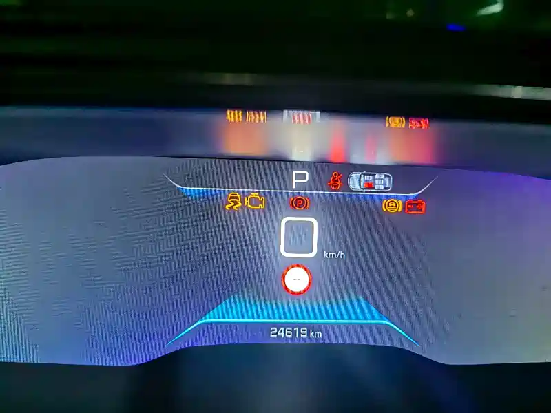

有没有车友遇到过。我22款508L驾控版,昨天启动时仪表盘提示发动机,变速箱,还有胎压之类的故障。仪表盘和中控屏能亮,车子开不起来。后来重启2次,仪表盘都亮不起来。
最后搭电开起来了,但是仪表盘亮了发动机的报警灯。所以是哪里的问题导致的

根据"22款508L启动时报多个故障、车辆无法行驶,搭电后能启动但发动机灯亮"的描述,这极有可能是车辆电瓶电压不足或性能衰退导致的系统性故障。电瓶状态不佳会引发车载电脑误报各种故障码,虽然搭电暂时恢复供电,但系统中仍会存储历史故障码致使报警灯常亮;建议立即专业检测电瓶健康状况并读取全车故障码进行清除,如电瓶已使用2年以上且存在严重亏电,更换新电瓶通常是根本解决方案。

当自动启停功能突然没有的时候就要考虑换电瓶了;您这种情况估计是电瓶的问题

电瓶吧,一样的车型,我上个月比你更夸张,刚停好,全车灯光,仪表盘乱闪,雨刷也乱扫,持续了几十秒,最后仪表盘全亮,刹车锁死。换电瓶就好了

先听打火声音,要是起动机转得特别慢或者没劲,仪表灯还变暗,大概率是电瓶亏电了。如果发动机能正常转就是不着车,或者故障灯亮了,那可能是油路、积碳或者传感器的问题。

先检查电瓶电量,看启动时有没有乏力或灯光变暗。要是发动机故障灯亮,可能是传感器或线路问题,最好用诊断仪读故障码,也可以试试搭电启动,排除电瓶问题后再看发动机。

换电瓶

换电瓶立马好。

我的电瓶是两年半坏的,当时也是仪表盘一通乱跳
