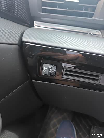

YG286 关禁闭 已屏蔽
标致508
我的也是这一款,大灯高低不能电动调节,怎么扒拉都没用,你的可以吗
2025-06-22 10:24 来自山东 回复
YG286 关禁闭 已屏蔽
标致508
就是这个调节波轮
2025-06-22 10:25 来自山东 回复
