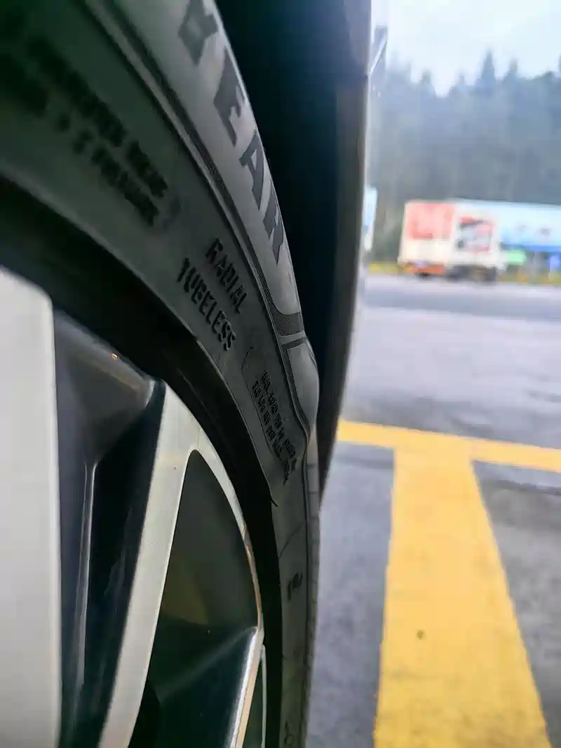

固特异御乘三代轮胎为啥这么快就鼓包了?开了不到8000公里就出问题,求解! 删除 取消推荐 置顶 取消置顶 关闭回复 打开回复 推荐编辑 楼主禁言 移动帖子 重置头像 操作记录 AKMCKC 0浏览 · 2025-01-12 10:48· 发布于四川 24年5月20日京东换的固特异御乘三代,开了7681公里,昨天右前轮鼓包,为啥这么短时间出现这种情况 举报 打开汽车之家 阅读体验更好 相关问题 更多 问508L配件不便宜 0回答 问12款508启动问题 0回答 问官方7折保养套餐来了 0回答 问标致508二手车咨询 0回答 问25款508 0回答 问508l的刹车油 0回答 全部回复 只看楼主 爱专研的一修 关禁闭 已屏蔽 和悦 根据图片当中的这个状态来判断,这个轮胎应该是在行驶的过程中存在过磕碰。同时轮胎下面的轮毂已经刮蹭的出了黑印,这个轮胎肯定是胎壁受到过撞击,所以出现了鼓包的现象,这个轮胎必须要换掉了,而且也没办法索赔。 2025-01-12 10:53 来自吉林 回复 沙发 屏蔽此人 举报 删除 取消删除 禁言 重置头像 共有条对话 > 山东的小伙 关禁闭 已屏蔽 宝骏560 开了不到8000公里就出现鼓包的现象,这个具体看轮胎使用的时间。第一,如果使用时间在一年以内,这个正常是在质保范围之内,可以要求免费更换轮胎。第二就是正常超过一年的时间,像这种情况一般是不会质保的,只能自费更换。 2025-01-12 11:01 来自山东 回复 板凳 屏蔽此人 举报 删除 取消删除 禁言 重置头像 共有条对话 > 隆乐 关禁闭 已屏蔽 瑞虎 要么是胎压不足或过高,开车过坑洼、减速带没减速,让胎侧受挤压鼓包了;要么是开车不小心蹭到马路牙子;也可能是轮胎质量问题,帘线强度不够,赶紧去检查下吧。 2025-01-12 11:18 来自河北 回复 地板 屏蔽此人 举报 删除 取消删除 禁言 重置头像 共有条对话 > AKMCKC 楼主 关禁闭 已屏蔽 标致508 这是换下来,里面胎壁的情况 2025-01-12 11:27 来自四川 回复 举报 删除 取消删除 禁言 重置头像 共有条对话 > 燃油车手动挡坚持者 关禁闭 已屏蔽 标致508 看情况是受到强烈撞击造成。 2025-01-12 11:43 来自广东 回复 屏蔽此人 举报 删除 取消删除 禁言 重置头像 共有条对话 > 火爆大辣椒椒椒 关禁闭 已屏蔽 胎压不足,即使不大的颠簸也会到导致轮胎过度折损引起鼓包。冬天胎压不宜过低2.5-2.6比较适宜 2025-01-13 09:17 来自吉林 回复 屏蔽此人 举报 删除 取消删除 禁言 重置头像 共有条对话 > 颢88 关禁闭 已屏蔽 标致508 结合轮毂和胎内壁,明显是高速度受到冲击。 2025-01-13 09:40 来自上海 回复 屏蔽此人 举报 删除 取消删除 禁言 重置头像 共有条对话 > 成都车友3482690 关禁闭 已屏蔽 胎侧鼓包,御乘3胎侧是几层的? 2025-02-23 10:07 来自四川 回复 屏蔽此人 举报 删除 取消删除 禁言 重置头像 共有条对话 > 衡水车友5055161 关禁闭 已屏蔽 轩逸 钢圈都有印了, 2025-06-21 16:47 回复 屏蔽此人 举报 删除 取消删除 禁言 重置头像 共有条对话 > 金汤爆肚 关禁闭 已屏蔽 大众ID.3 过坑了吧。。严重的轮毂还会变形。。。我是15款的,,轮胎235 45 18寸的。。过一次大坑没减速直接两条轮毂报废,一开始跑高速方向盘抖动,,以为是动平衡的问题,做了四轮定位,没用,进一步检查发现是轮毂内壁变形了,换了轮毂,期间又干费一条轮胎,刚换的普利司通的和你这情况差不多侧面鼓包。。 2025-06-22 11:31 来自安徽 回复 屏蔽此人 举报 删除 取消删除 禁言 重置头像 共有条对话 > James0525 关禁闭 已屏蔽 天逸 C5 AIRCROSS 扁平比太低了,尤其要注意不能轻易上马路牙,不能高速蹲坑,轻易就能隔到胎侧。 2025-07-07 11:27 来自北京 回复 屏蔽此人 举报 删除 取消删除 禁言 重置头像 共有条对话 > 还想在主楼增加内容?点击续写主楼内容 登录 参与更多互动 发表回复 打开App,查看更多评论 首 页 上一页 下一页 末 页 跳 转 取 消 还想在主楼增加内容?点击续写主楼内容 登录 参与更多互动 系统故障 发表回复 图片最多上传9张 微信好友 微信朋友圈 新浪微博 QQ好友 QQ空间 取消 相关推荐 加载中
