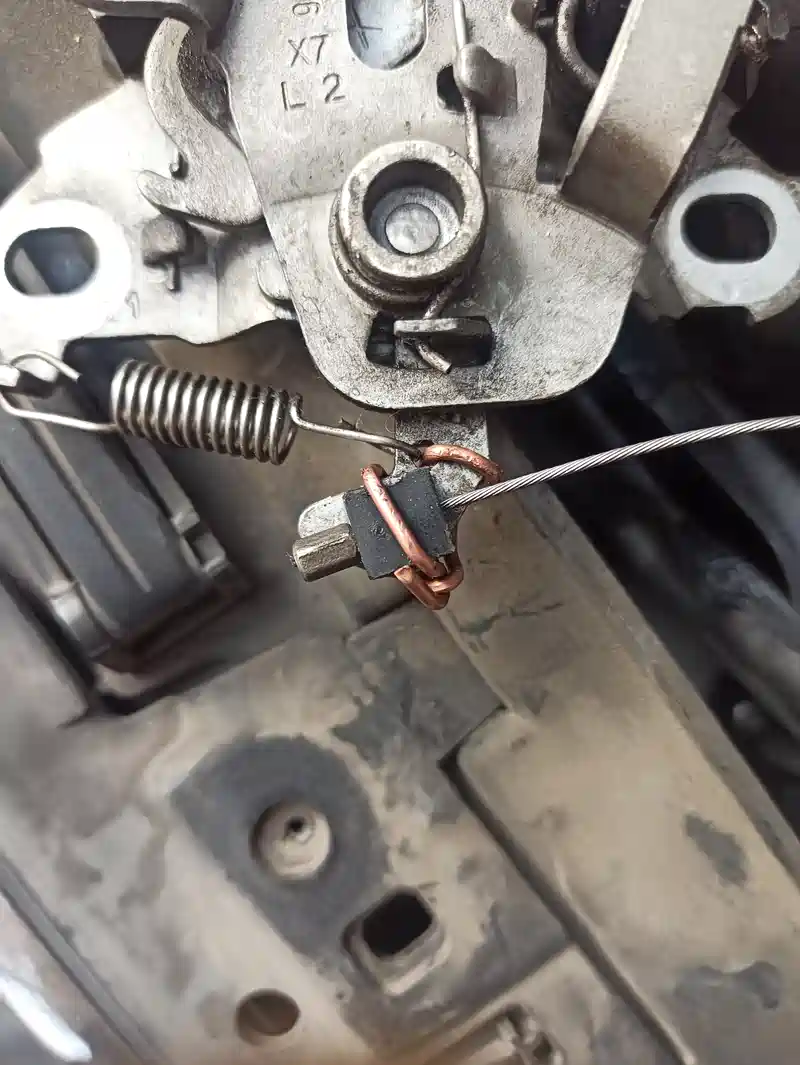

问 引擎盖拉线问题 删除 推荐精华 置顶 取消置顶 关闭回复 打开回复 推荐编辑 楼主禁言 移动帖子 重置头像 操作记录 牙医勇哥 0浏览 · 2025-01-05 05:39· 发布于陕西 时间长了塑料老化脱落了,简单粗暴的用铜线解决,虽然丑了点,但是结实耐用。 举报 打开汽车之家 阅读体验更好 相关问题 更多 问跪求大哥解答 0回答 问508的电源管理模块 0回答 问咨询车辆维修 0回答 问保养小扳手怎么消除 0回答 问求助:临平法系专修店 0回答 问508l油耗6.6 0回答 全部回复 只看楼主 不注册就不行 关禁闭 已屏蔽 汉兰达 楼主很厉害,结实耐用就很好,我现在也遇到同样问题,学可了。 2025-01-05 06:12 来自黑龙江 回复 沙发 屏蔽此人 举报 删除 取消删除 禁言 重置头像 共有条对话 > 三电老王 关禁闭 已屏蔽 这完全是可以的,咱们的机盖的锁止机构时间长了是容易老化脱落,这样固定上也是可以,如果说这个也可以在外面这个直接换个所职机构,所职机构的话差不多也是百十多块钱,也不是很贵 2025-01-05 06:37 来自江苏 回复 板凳 屏蔽此人 举报 删除 取消删除 禁言 重置头像 共有条对话 > 内蒙宏光老白 关禁闭 已屏蔽 五菱宏光S3 这样操作也是可以的但拉开发动机舱盖时原来塑料卡扣是活动的这样不会出现死角硬拉,建议如果有合适配件还是更换回原来配件 固定了长期使用有可能会折断拉线更换更费劲。 2025-01-05 08:12 回复 地板 屏蔽此人 举报 删除 取消删除 禁言 重置头像 共有条对话 > kuangxiaoyu25 关禁闭 已屏蔽 标致508 上面是机器人回答, 2025-01-05 13:09 来自安徽 回复 屏蔽此人 举报 删除 取消删除 禁言 重置头像 共有条对话 > 燃油车手动挡坚持者 关禁闭 已屏蔽 标致508 是的,我的也这样干了。之前换过两次都不耐用。塑料件真的不行。 2025-01-07 20:49 来自广东 回复 屏蔽此人 举报 删除 取消删除 禁言 重置头像 共有条对话 > 晚霞de眼睛 关禁闭 已屏蔽 标致508 我的没断,就是拉线套管卡位那里坏了,是塑料卡的修理用铁丝绑套管,拉线头已经绑了不锈钢丝做预防 2025-01-14 09:29 来自广东 回复 屏蔽此人 举报 删除 取消删除 禁言 重置头像 共有条对话 > 还想在主楼增加内容?点击续写主楼内容 登录 参与更多互动 发表回复 打开App,查看更多评论 首 页 上一页 下一页 末 页 跳 转 取 消 还想在主楼增加内容?点击续写主楼内容 登录 参与更多互动 系统故障 发表回复 图片最多上传9张 微信好友 微信朋友圈 新浪微博 QQ好友 QQ空间 取消 相关推荐 加载中
