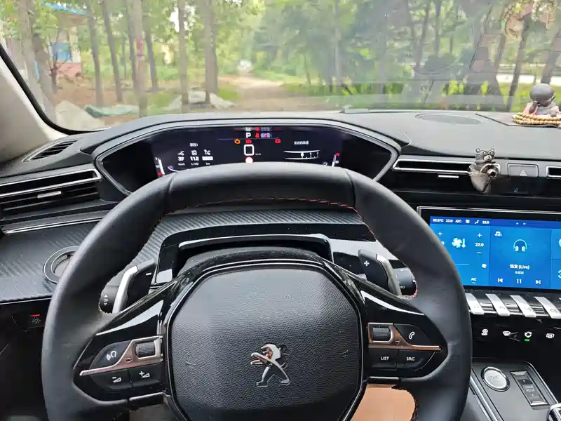

508L油耗两个月内从9.2到了11.6是什么原因?
去年6月提车开了一年油耗是9.5左右,自7月份突然提高到了10.5左右,前几天是11.2今天突然一看到了11.6,空调是一直开的,但是去年一年也是一直开才9.5左右。什么原因呢?

影响油耗的因素有很多,并不是说你这个油耗是一成不变的,首先道路因素,城市道路的话,路上越堵油耗就会越高,同时人员载重的变化也会影响油耗,首先你先排除一下以上这些因素,其次再考虑车辆硬件方面出现了问题,比如说节气门的积炭,火花塞,胎压,水温传感器、氧传感器等是否正常。

里程才一万多,均速37,不应该呀,我市区均速36,也就8.7左右,肯定是有问题了,去4S检查吧,应该在保吧!

里程先清零看看

实际的统计油耗是多少?

主要是胎压,打到2.5

这个里程已经超过9999了,你把里程清零再看

漏气,涡轮进口的管口断了,裂开了你检查看看!进气量大了,喷油量就多,当时马力相对大,时间长吸进灰尘的。

电瓶也有可能,我408电瓶坏之前每次打火发动机都很抖,油耗高了0.5没去理他,继续开一个月就坏了把我扔路上了

看看你发动机进气支管,这是这条,可能是断了

码表停在9999不动了,车还在跑,油还在烧,也就是说,分子在不断增大,分母不变,所以得数(油耗)就会越来越大。解决的办法就是码表复位归零即可。跟什么进气歧管没有半毛钱关系。
