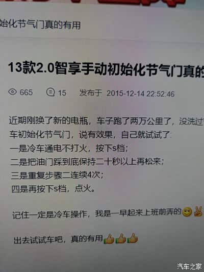

问 老款2.0的节气门怎么匹配 删除 推荐精华 置顶 取消置顶 关闭回复 打开回复 推荐编辑 楼主禁言 移动帖子 重置头像 操作记录 六安车友8678522 0浏览 · 2024-08-01 16:19· 发布于安徽 冷车怠速不稳,转速忽高忽低,热车就正常了,怎么能自己匹配节气门,谢谢! 举报 打开汽车之家 阅读体验更好 相关问题 更多 问提前保养更安心 0回答 问顶着压力提了508L 0回答 问9万公里,疑似漏油 0回答 问12款508启动问题 0回答 问刹车改装 0回答 问这油耗是出问题了 0回答 优质解答 成都冠希摄影 关禁闭 已屏蔽 纳瓦拉 需要用diagbox才能匹配 2024-08-01 17:56 来自四川 回复 屏蔽此人 举报 删除 取消删除 禁言 重置头像 共有条对话 > 全部回复 只看楼主 言午多人 关禁闭 已屏蔽 领克06 或许这个故障并不是节气门的匹配所造成的呢,积碳:节气门处容易积累污垢和碳质,影响进气量的控制,导致冷车时怠速不稳。同时果如进气歧管泄漏、空气流量计故障等,会使进气量不准确,冷车时表现明显。其次燃油压力不稳定、喷油嘴堵塞或滴漏,会导致燃油供应异常,从而也会影响怠速。最后 水温传感器如果出现故障,可能会导致冷车时的喷油量不准确,影响怠速。 2024-08-01 17:15 来自浙江 回复 沙发 屏蔽此人 举报 删除 取消删除 禁言 重置头像 共有条对话 > 成都冠希摄影 关禁闭 已屏蔽 纳瓦拉 需要用diagbox才能匹配 2024-08-01 17:56 来自四川 回复 板凳 屏蔽此人 举报 删除 取消删除 禁言 重置头像 共有条对话 > 十字伤痕2017 关禁闭 已屏蔽 标致508 2024-08-02 14:39 来自浙江 回复 地板 屏蔽此人 举报 删除 取消删除 禁言 重置头像 共有条对话 > 独狼009 关禁闭 已屏蔽 碳罐电磁阀坏了 ,或者刹车真空泵漏气 2024-11-05 10:25 来自江苏 回复 屏蔽此人 举报 删除 取消删除 禁言 重置头像 共有条对话 > 还想在主楼增加内容?点击续写主楼内容 登录 参与更多互动 发表回复 打开App,查看更多评论 首 页 上一页 下一页 末 页 跳 转 取 消 还想在主楼增加内容?点击续写主楼内容 登录 参与更多互动 系统故障 发表回复 图片最多上传9张 微信好友 微信朋友圈 新浪微博 QQ好友 QQ空间 取消 相关推荐 加载中
