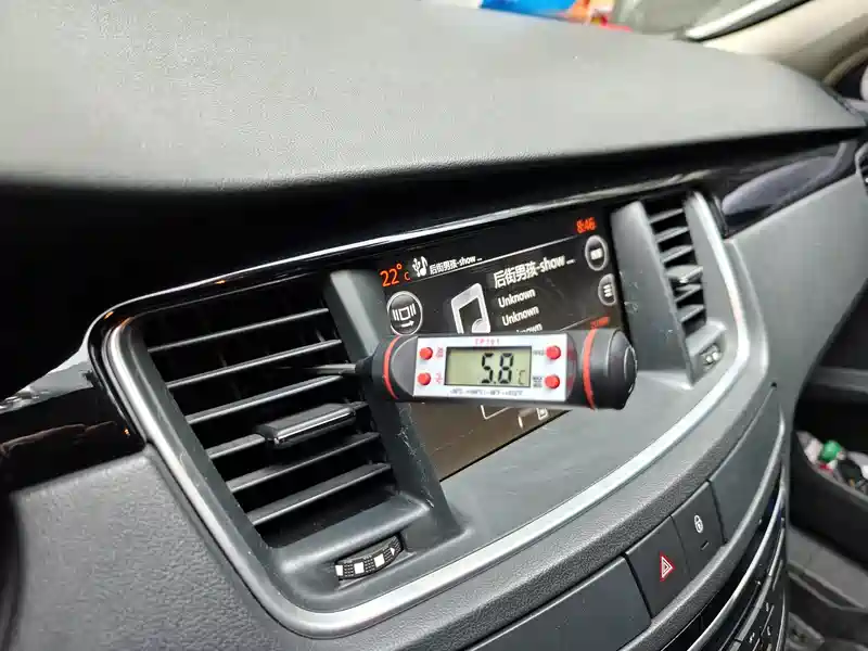

14年标致508,总感觉空调不够凉快,家里几台车都是这种感觉,于是今早去测了一下几辆车的出风口最低温度(坐标贵州六盘水,气温22℃)
标致508最低温度5.8℃
15年比亚迪S7 最低温度4.8℃,当年新车的时候出风口可是结霜的啊,现在感觉跑起来也不凉快
19年比亚迪元EV360,最低温度5.9℃,和508一样的,跑起来都感觉不凉
大家的空调最低都是多少度?
究竟多少度才是正常值?究竟要低到几度才能感觉到凉快啊?

首先,老车可能是制冷剂不足。制冷剂在空调系统中循环,起到吸热制冷的作用,如果制冷剂泄漏或长期使用损耗,制冷效果就会下降。其次,空调滤清器堵塞。滤清器过脏会阻碍空气流通,降低制冷效果。再者,冷凝器散热不良也可能是原因之一。冷凝器表面脏污、有异物遮挡或者风扇故障,都会影响散热,从而影响制冷。另外,空调压缩机故障会导致无法有效压缩制冷剂,影响制冷能力。还有空调系统的电路故障,例如传感器故障、控制模块故障等,也可能导致空调不能正常工作。

空调滤芯太脏,更换后进气速度和温度都变正常

我12年508,2.0L,开空调22-23舒适度,体感凉快,没有测过风口温度。
