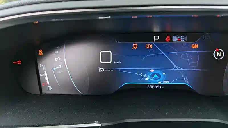

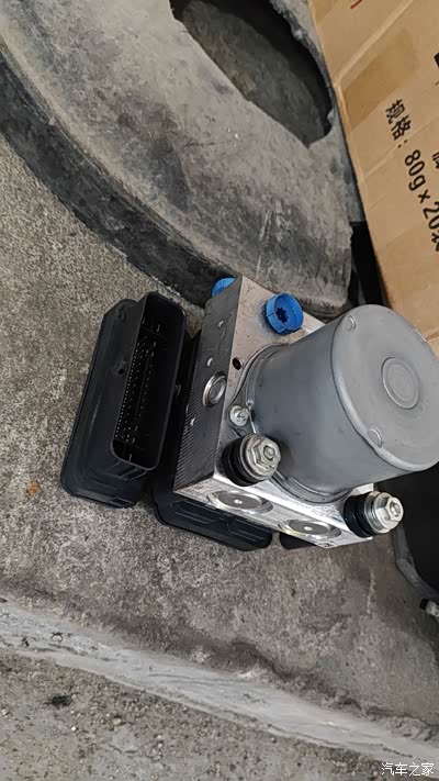

问 高速行驶途中突然报出多个故障,什么情况? 删除 推荐精华 置顶 取消置顶 关闭回复 打开回复 推荐编辑 楼主禁言 移动帖子 重置头像 操作记录 巴斯光年V 0浏览 · 2024-07-25 17:36· 发布于江西 2024年7月22日,2020款508L驭动高速行驶途中突然报出制动故障,紧急制动故障,变速箱故障,坡道稳定故障,但是没有影响行驶。 举报 打开汽车之家 阅读体验更好 相关问题 更多 问GT版音箱功放提升 0回答 问防冻液多久更换 0回答 问冷车前减震异响 0回答 问12款508启动问题 0回答 问提前保养更安心 0回答 问氛围灯接线问题 0回答 全部回复 只看楼主 雄展飛飛 关禁闭 已屏蔽 豹8 估计是功能紊乱或者功能干扰导致的误报,熄火之后重启自检一下,应该没什么问题,估计是误报 2024-07-25 18:51 来自河北 回复 沙发 屏蔽此人 举报 删除 取消删除 禁言 重置头像 共有条对话 > 武汉车友0356854 关禁闭 已屏蔽 电瓶不行了,该换个电瓶 2024-07-26 09:51 来自湖北 回复 板凳 屏蔽此人 举报 删除 取消删除 禁言 重置头像 共有条对话 > 巴斯光年V 楼主 关禁闭 已屏蔽 标致508 电瓶没有坏,已经修好了,是ABS泵坏了。 2024-08-02 19:58 来自江西 回复 地板 举报 删除 取消删除 禁言 重置头像 共有条对话 > 白茶清欢无别事0255 关禁闭 已屏蔽 现在的车还是沿用的那种can协议,一旦某个通讯的元器件不正常,所产生的紧急报文让整车的数据帧流都出现了不能正常解析的情况。 2024-08-02 21:15 来自浙江 回复 屏蔽此人 举报 删除 取消删除 禁言 重置头像 共有条对话 > 还想在主楼增加内容?点击续写主楼内容 登录 参与更多互动 发表回复 打开App,查看更多评论 首 页 上一页 下一页 末 页 跳 转 取 消 还想在主楼增加内容?点击续写主楼内容 登录 参与更多互动 系统故障 发表回复 图片最多上传9张 微信好友 微信朋友圈 新浪微博 QQ好友 QQ空间 取消 相关推荐 加载中
