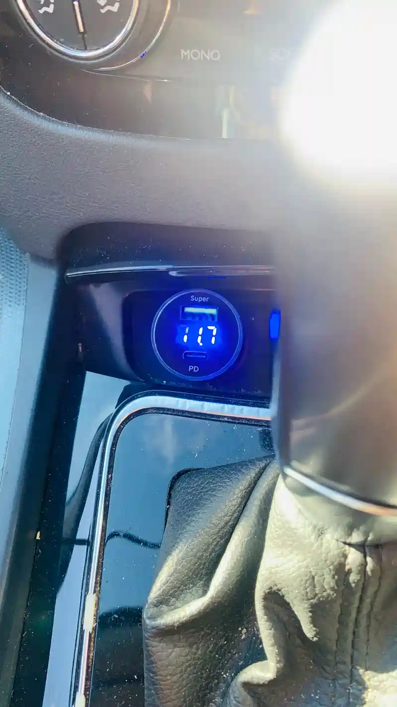

6. 在点烟器测的冷车电压在11.7-13.1V之间,启动后在14.1-14.7V之间;
