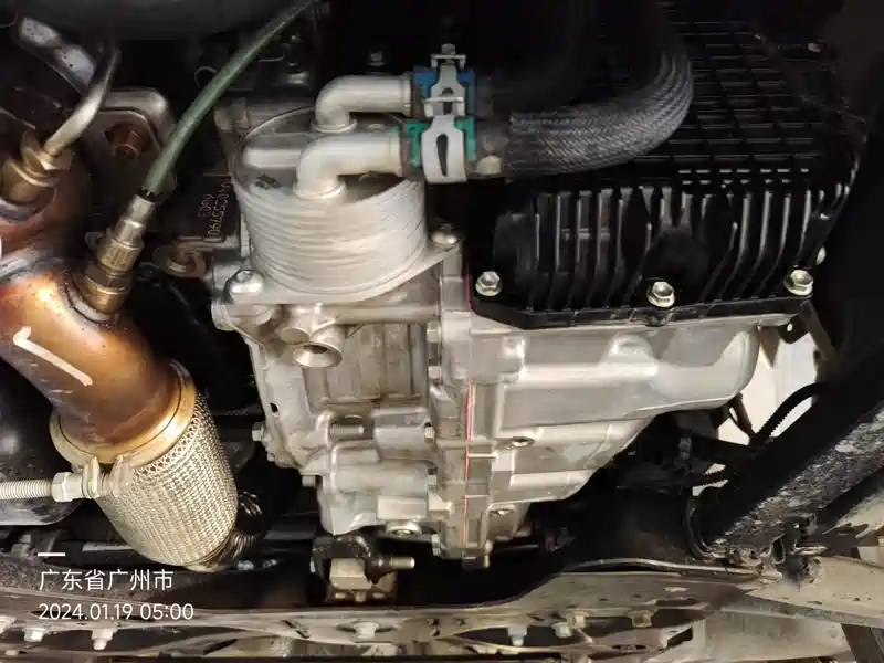

1月19号广州骏狮首保,检查出变速箱下面漏油(图1和图2),4s店给出答复,不确定哪里漏油,给出建议:维修工人清理完,再开一段时间,看是否漏油。
1月25日去海珠区出差,顺便去美狮检查,变速箱下方还是漏油(图3),维修工人做完清洗(图4),给出建议:年后需要拆掉变速箱,检查确定哪里漏油。
请问车友有没有相同经历,准备年后再去检查一下。
23年9月6号新购,没想到首保出问题,有点担心,希望不是变速箱漏油。

3月4号再次检查,拆掉发动机下护板,不再漏油,虚惊一场。原因可能是第一次换机油格的时候,有少量渗漏,或者是出厂机油格没有装好,轻微渗漏。把渗漏的清理完,就不漏了。已经入手和准备入手的车友们不要担心。广州美狮4s店的服务认真负责。在这一个多月内里也经历了焦虑,检查完是个最好的结果。感谢大佬们的建议,法粉们多一点耐心,态度保持客观,相互分享经验可以准确找到问题并解决。
