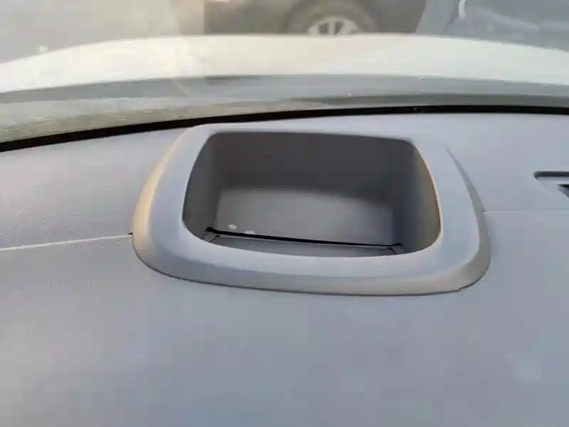

问 抬头显示的这个外框,怎样拆? 删除 推荐精华 置顶 取消置顶 关闭回复 打开回复 推荐编辑 楼主禁言 移动帖子 重置头像 操作记录 木头2280 0浏览 · 2023-12-02 10:49· 发布于广东 抬头显示升降不太顺,想拆开上油。太紧了,翘不起来 举报 打开汽车之家 阅读体验更好 相关问题 更多 问常按钥匙解锁一键落窗 0回答 问保养,自己做 0回答 问漏机油 0回答 问冷车前减震异响 0回答 问起步踩油门无反应 0回答 问欧版中网有换过的吗 0回答 全部回复 只看楼主 遥望也是一种力量 关禁闭 已屏蔽 方向盘和柱得卸掉、然后卸掉下面的螺丝才能拆上面 2023-12-02 15:58 来自广西 回复 沙发 屏蔽此人 举报 删除 取消删除 禁言 重置头像 共有条对话 > 大庆车友2985223 关禁闭 已屏蔽 大力向上抬,四个卡扣固定的。但拆下来也只是外框,抬显齿轮结构比较靠里 只能喷一些wd40除锈润滑剂。想要完全修复 还是要拆转向柱 2023-12-03 14:18 来自黑龙江 回复 板凳 屏蔽此人 举报 删除 取消删除 禁言 重置头像 共有条对话 > 暴力海盗 关禁闭 已屏蔽 零跑T03 启动的时候抬不起来的话,手动点下左下角的抬头显示调节向上或向下都能抬 2023-12-03 18:11 来自安徽 回复 地板 屏蔽此人 举报 删除 取消删除 禁言 重置头像 共有条对话 > leizn 关禁闭 已屏蔽 标致508 点火,让他自己升起来后往里面缝隙里喷伍尔德液体黄油或者WD40,多喷喷,过几天自己就好了,我就是这么干的 2023-12-04 11:37 来自北京 回复 屏蔽此人 举报 删除 取消删除 禁言 重置头像 共有条对话 > 法系车主w 关禁闭 已屏蔽 我的有时候通电升起来了,打火又降下去了, 2023-12-04 12:18 来自山东 回复 屏蔽此人 举报 删除 取消删除 禁言 重置头像 共有条对话 > 西安车友3738014 关禁闭 已屏蔽 现在冬天早上启动车就听到刷的一声,但是抬头显示的屏幕没有升起来,而且抬头显示的盖子也没有打开。请问大家这是抬头显示齿轮机构卡住了吗? 2023-12-04 23:28 回复 屏蔽此人 举报 删除 取消删除 禁言 重置头像 共有条对话 > 小尹坏蛋 关禁闭 已屏蔽 标致4008 从后面翘一下就开了 2023-12-31 15:29 来自江苏 回复 屏蔽此人 举报 删除 取消删除 禁言 重置头像 共有条对话 > kuangxiaoyu25 关禁闭 已屏蔽 标致508 往里喷 ,多喷就好了 2023-12-31 19:31 来自安徽 回复 屏蔽此人 举报 删除 取消删除 禁言 重置头像 共有条对话 > anciu 关禁闭 已屏蔽 楼主拆开了没有,我想看看怎么拆 2024-01-24 08:51 来自海南 回复 屏蔽此人 举报 删除 取消删除 禁言 重置头像 共有条对话 > 霖言微语 关禁闭 已屏蔽 标致508 我也想看看508的抬显外框是怎么拆的,论坛看到3008的抬显外框是直接从上面撬开的。 2024-04-28 18:11 来自广西 回复 屏蔽此人 举报 删除 取消删除 禁言 重置头像 共有条对话 > 还想在主楼增加内容?点击续写主楼内容 登录 参与更多互动 发表回复 打开App,查看更多评论 首 页 上一页 下一页 末 页 跳 转 取 消 还想在主楼增加内容?点击续写主楼内容 登录 参与更多互动 系统故障 发表回复 图片最多上传9张 微信好友 微信朋友圈 新浪微博 QQ好友 QQ空间 取消 相关推荐 加载中
