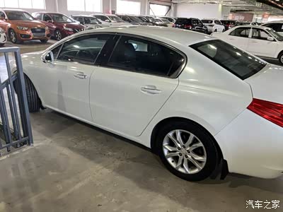

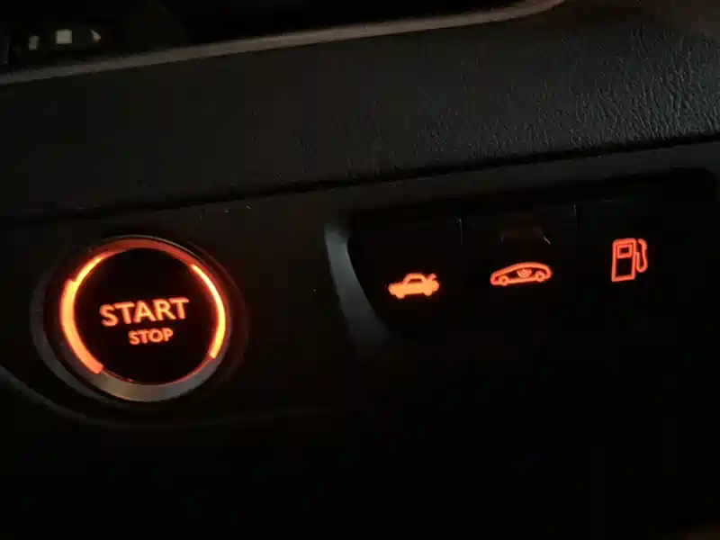

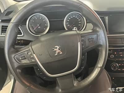

问 11款508的疑惑 删除 推荐精华 置顶 取消置顶 关闭回复 打开回复 推荐编辑 楼主禁言 移动帖子 重置头像 操作记录 林木龙行 0浏览 · 2023-08-06 00:12· 发布于上海 刚刚拿下一台2.3旗舰!发现很多不熟悉的功能键,周末开始整备,有两个问题咨询前辈车友!1,抬显不出来2,倒车时没有报警声音尾箱和油箱当中哪个按键派啥用啊!ESP关闭键旁边的是不是雷达报警关闭的按键呀!还有旁边的4个组合按键不知道派啥用呀! 举报 打开汽车之家 阅读体验更好 相关问题 更多 问发动机故障请维修 0回答 问导航地图故障 0回答 问防冻液里面混的是油吗 0回答 问508L减震问题 0回答 问烧机油 0回答 问508L配件不便宜 0回答 全部回复 只看楼主 成都冠希摄影 关禁闭 已屏蔽 纳瓦拉 你把雷达都关了,倒车肯定没声了 2023-08-06 00:15 来自四川 回复 沙发 屏蔽此人 举报 删除 取消删除 禁言 重置头像 共有条对话 > 林木龙行 楼主 关禁闭 已屏蔽 优派 这是在二手车展厅的时候 试驾了大概2公里就决定拿下了,驾驶质感真心打动我了,变速箱丝滑动力输出平顺!最主要是1手车!用的很省!外白黑内又是我的菜! 2023-08-06 00:18 来自上海 回复 板凳 举报 删除 取消删除 禁言 重置头像 共有条对话 > jx516 关禁闭 已屏蔽 多少拿下的?中间是防盗指示灯,4个组合键是控制抬显的。可以但我发的帖子下载说明书。 2023-08-06 00:46 来自福建 回复 地板 屏蔽此人 举报 删除 取消删除 禁言 重置头像 共有条对话 > 遥望也是一种力量 关禁闭 已屏蔽 如果不是机械故障(机械故障很少出现),按照我的做法,1不要踩刹车,按启动键,通电后然后按座椅记忆1,再按2,再重复按1,再按2。然后踩刹车启动车子。这样大多数都可以出来了。如果还不出来打开启动键下方的小盒子按里面的向上箭头,如果按箭头听到马达哒哒的声音还是抬不起来,找点wd-40往抬显里面喷。还是不出来估计就要去专修电脑測一下是否硬件的问题了 2023-08-06 01:23 来自广西 回复 屏蔽此人 举报 删除 取消删除 禁言 重置头像 共有条对话 > 下班买白菜 关禁闭 已屏蔽 多少价格拿下的 2023-08-06 03:56 来自浙江 回复 屏蔽此人 举报 删除 取消删除 禁言 重置头像 共有条对话 > 时光逼着人坚强i2969 关禁闭 已屏蔽 标致508 跑了多少公里了 2023-08-06 12:10 来自天津 回复 屏蔽此人 举报 删除 取消删除 禁言 重置头像 共有条对话 > laeran 关禁闭 已屏蔽 论坛有电子使用说明书,搜索就能找到,或者你留个邮箱我发你份 2023-08-06 13:31 来自江苏 回复 屏蔽此人 举报 删除 取消删除 禁言 重置头像 共有条对话 > 木头2280 关禁闭 已屏蔽 2.3的油耗吓人 2023-08-07 13:24 来自广东 回复 屏蔽此人 举报 删除 取消删除 禁言 重置头像 共有条对话 > 还想在主楼增加内容?点击续写主楼内容 登录 参与更多互动 发表回复 打开App,查看更多评论 首 页 上一页 下一页 末 页 跳 转 取 消 还想在主楼增加内容?点击续写主楼内容 登录 参与更多互动 系统故障 发表回复 图片最多上传9张 微信好友 微信朋友圈 新浪微博 QQ好友 QQ空间 取消 相关推荐 加载中
