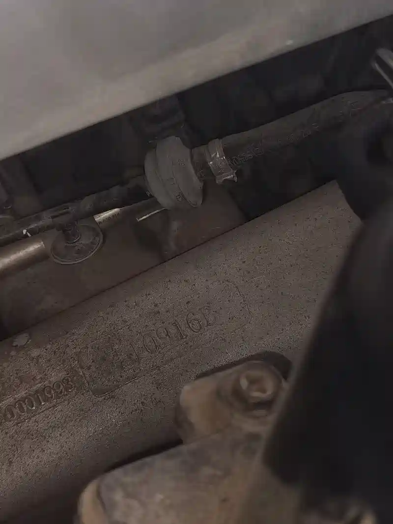

问 谁知道这个真空蓄能罐单向阀的参数和购买链接? 删除 推荐精华 置顶 取消置顶 关闭回复 打开回复 推荐编辑 楼主禁言 移动帖子 重置头像 操作记录 时代追风 0浏览 · 2026-09-26 16:40· 发布于河北 涡轮增压哒哒声有可能是这个失效,造成没有了真空,谁知道这个进气歧管那端怎么拆卸? 举报 打开汽车之家 阅读体验更好 相关问题 更多 问加装个法兰盘有用吗? 0回答 问半轴油封漏油。 0回答 问荣威W5改床车 0回答 问车内后视镜怎么拆? 0回答 问后雾灯是哪一个? 0回答 全部回复 只看楼主 雨后阳光880315 关禁闭 已屏蔽 五菱宏光 这个单向阀就是保真空的,坏了就存不住真空,涡轮就哒哒响。直接搜荣威W5真空单向阀,汽配平台能买到,参数一般是维持负压单向截止。进气歧管那头是橡胶快插接头,捏住卡扣往外拔就行,年头久管子容易脆,轻点拆别掰裂。 7小时前 回复 沙发 屏蔽此人 举报 删除 取消删除 禁言 重置头像 共有条对话 > 重庆车友4927515 关禁闭 已屏蔽 如果这个单向阀是在电瓶下方的单向阀,比较好换,用力就可以取下更换新的单向阀。 4小时前 来自重庆 回复 板凳 屏蔽此人 举报 删除 取消删除 禁言 重置头像 共有条对话 > 还想在主楼增加内容?点击续写主楼内容 登录 参与更多互动 发表回复 打开App,查看更多评论 首 页 上一页 下一页 末 页 跳 转 取 消 还想在主楼增加内容?点击续写主楼内容 登录 参与更多互动 系统故障 发表回复 图片最多上传9张 微信好友 微信朋友圈 新浪微博 QQ好友 QQ空间 取消 相关推荐 加载中
