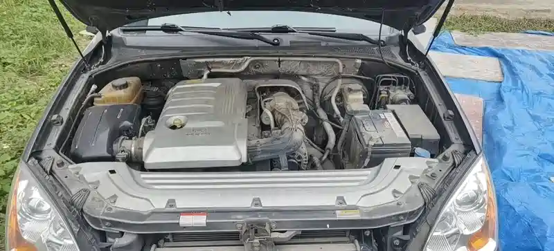

簡直是疑難雜症啊~13款的車,車速在50~60km上下,經過積水路段,大概3~4米長的路面,水濺起來來有擋風玻璃高,然後車就失去動力,加油沒反應,車出現抖動,發動機故障燈閃爍,亮黃燈。
到修理廠熄火後再啟動,發動機故障燈就熄滅了,維修人員沒查出故障問題?!
經常這樣,但凡有點速度經過積水路段,發動機故障燈閃爍,鬆油門滑行就好,要是繼續踩油門加油,車就會出現抖動失速,發動機故障燈閃爍後常亮,然後車速加到60km就會抖動失速(像缺缸)。
車友大哥們有這方面經驗請指點,哪該檢查維護的。。因為現在車輛在村鎮行駛,下雨經常發生這現象,擔心車輛有問題也很煩!!
求指教,感謝!!

出现这种情况的话,可以先用电脑检测一下系统,看是否存有故障码,如果加油门没有反应的话,重点检查一下节气门本身及插头线路,看是否断路接触不良,还有就是油泵压力及点火线圈火花塞看是否有问题,导致加不上油门的,有时间油泵压力重点检查一下,这些有问题都会出现发动机抖动加不上油门的

大概点火线圈问题,

大概率就是点火线圈了

点火线圈进水了

前后氧传感器出问题了,当时反复换缸线、火花塞、清积碳、换机油。最后发现是氧传感器,换新的就好了。

点火线圈那里进水了 进水以后就连电了 然后火花塞就不发电了
