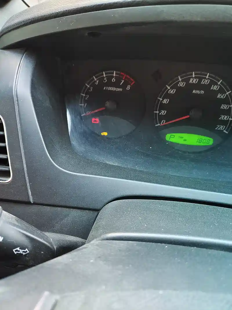

仪表盘上有个钥匙图标,车打不着火了,新换的钥匙电池,电瓶也是

原来不止我一个荣威车出现!黄钥匙标!且点不着车

奥迪A4
热水袋捂捂钥匙孔那里

荣威W5
低频线圈坏了,温度太低。

WHW5 关禁闭 已屏蔽
拆下这个模块,里面有小电路板,电路板上有一个圆型的电容器,换下该电容器就可就解决小黄钥匙故障。

荣威W5
换防盗线圈吧。
