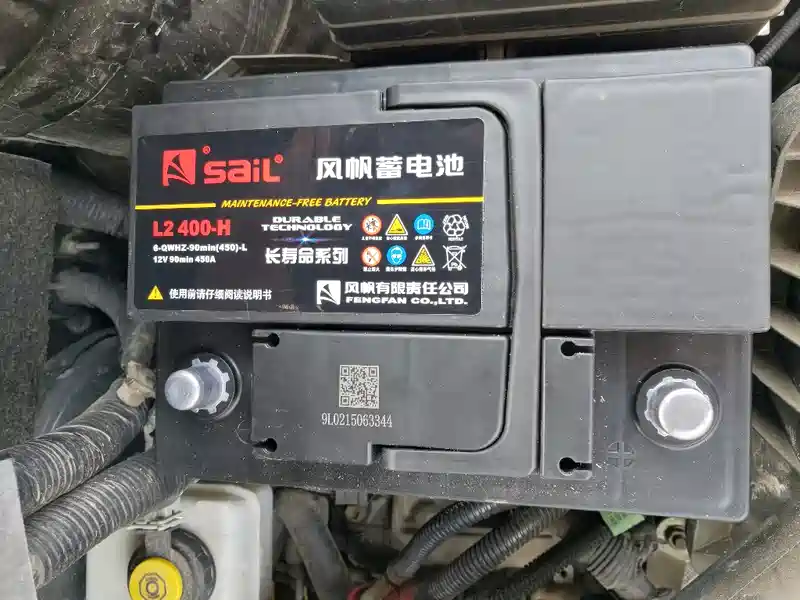

12款1.5T自动档V5,原厂一键启动的,前几天忽然没有预兆的检测不到智能钥匙,踩刹车一键启动灯不亮,按主驾驶车门的黑色按键无反应,用机械钥匙和遥控开锁可以打开车门,启动车子的话要把智能钥匙贴近一键启动按键那里才可以感应到启动。然后原厂智能钥匙换了新的遥控器电池CR2032,今天刚换了新的风帆电瓶,还是故障依旧。请问有什么解决办法?急啊!
