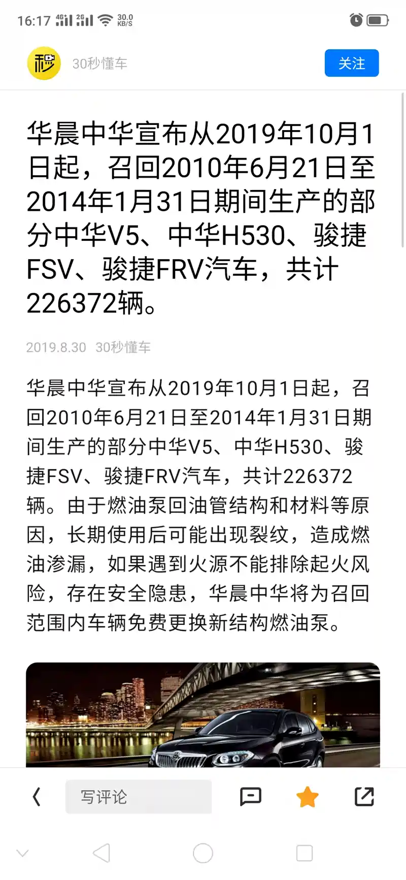

新闻看到华晨在2019年10月1日起召回问题车辆,关于更换油管和油泵,大家知道有这事吗
