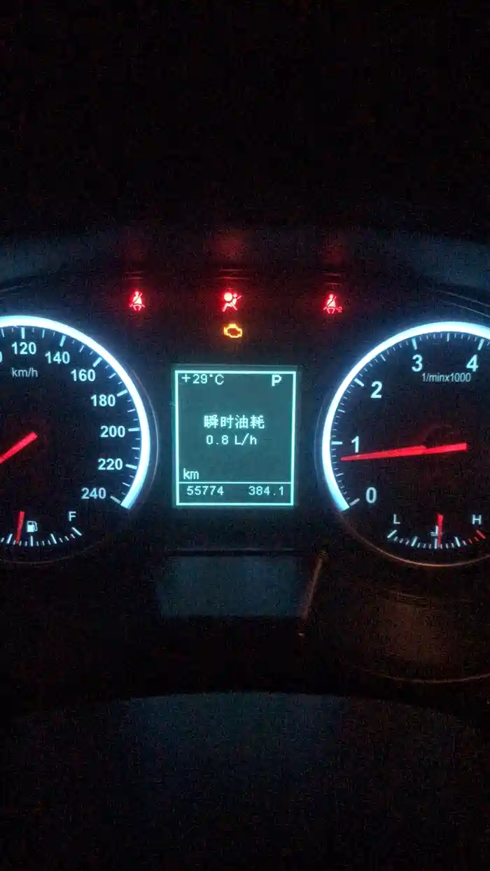

行驶过程中,突然安全气囊灯,还有两盏安全带未系提示灯,还有发动机故障灯一起亮了,我明明系着安全带,而且副驾驶座没人……去修理厂读取故障码,被告知一切正常,没有故障,说是帮我消除了故障码,车子发动后这四盏灯又亮了,我把电源断了,过了15分钟接回去,发动机故障灯灭了,其他三盏灯还是亮着,这个问题你们有遇到过吗?怎么解决?

你这个亮了这么多等要去检查一下,看看是不是误报警还是本身就有问题了

检查过了,检测结果一切正常,但灯就是亮着

上面三盏灯亮是气囊模块坏了,要换

答对了,确定是气囊模块坏了……不过还没去换

没错,气囊电脑版
