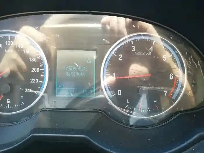

去4S店说是ABS感应器的问题  换啦还是不行   又说是ABS泵的问题  路边店也没少去  还是没有解决问题  求各位大神  到底是哪里的问题

检查传感器,先检查相应的传感器。检查左右轮速传感器是否损坏或磨损,以及传感器线束是否断开是简单但必要的。检查电源,ABS电路系统与其他电路系统相同。 为了保护汽车上的手电筒设备,设置了保险丝。 此外接地电路也是必不可少的。使用汽车专用设备读取故障代码。现在汽车有一个OBD诊断界面。ABS灯点亮后,需要通过设备读取故障代码并根据故障代码进行维护。检查ABS模块,ABS系统中最重要的附件是ABS泵组件,它集成了液压和电子系统,并在获取信号后对汽车进行制动。

用故障检测,首先诊断是哪个轮子出现的问题,确定后检查故障轮子上的ABS传感器的连接线,是否破裂或有断裂抽芯现象。

那你现在还亮不亮?不会影响行车安全吗?

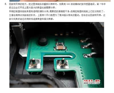

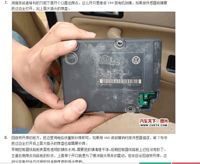

今天看了其他车子的ABS亮灯和自行修复过程,估计是ABS泵的电脑板上2只针脚有虚焊。我自己的V5也想去试试。
飞鹤凌云 关禁闭 已屏蔽
中华V5
ABS泵的维修 - 图文 - 百度文库
***://wenku.baidu.com/view/10c42d6b011ca300a6c390fc.html
