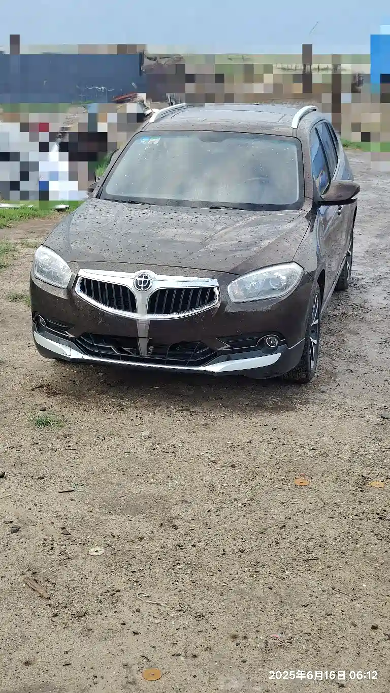

请教一下大家,v5可以换6速变速箱吗?
牧游俠
0浏览 · 2025-06-16 06:18· 发布于内蒙古
120码需要3000多一点转速,感觉转速有点高,可以换六速变速箱吗

转速和发动机排量 变速箱都有一定的关系,单纯的更换变速箱能降一点转速油耗也变化不会太大,而且还存在配套的问题,个人建议不更换变速箱成本还是比较高的。

不可以换,发动机要跟变速箱一致调配的,也就是厂家级别的才有这些技术,即使外面的改装店可以换,可以换的成本也非常高,不亚于换台车。

只要你肯花钱当然可以,但是得知道个问题,能不能换6速变速箱,只取决于你舍不舍得花钱,舍得花钱大不了异种移植,同种原厂位置移植得看这个厂商有没有做过6速手动挡变速箱,然后发动机能不能对的上,最好是同样一台发动机,低配5速高配6速,这种最好改,但是基本上这种的也没有

好多年前,有帖子换过高速档齿轮的。忘了什么车型。只换一对齿轮。降低高速档的发动机转速。

1.6 530 120转数2800

5档位换高速齿即可,

你还不如直接换个530的电脑板子就行了!
