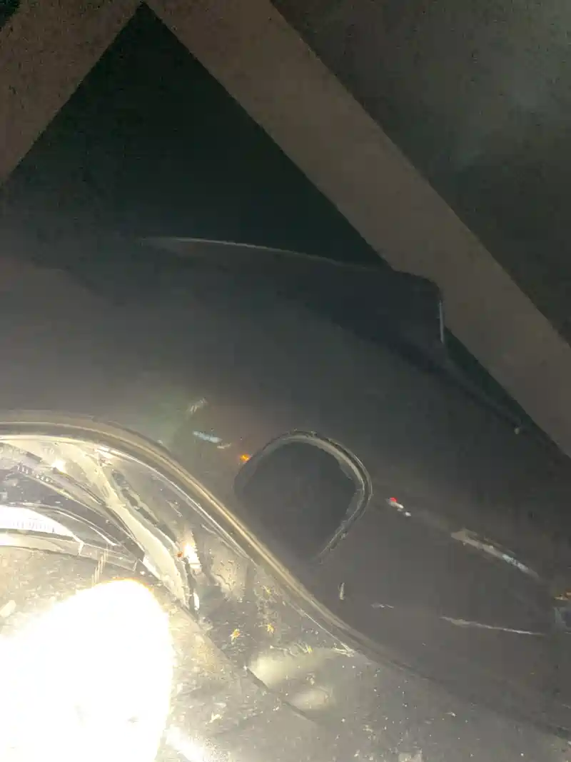

问 车子大灯自动清洗盖子掉了,求大神解救 删除 推荐精华 置顶 取消置顶 关闭回复 打开回复 推荐编辑 楼主禁言 移动帖子 重置头像 操作记录 似有若无001 0浏览 · 2020-06-06 21:53 不知道何时大灯自动清洗的盖子掉了,并且左边大灯射的光要高很多,有哪位大神懂的,说下解决办法,万分感谢! 举报 打开汽车之家 阅读体验更好 相关问题 更多 问22款斯坦威280 0回答 问阿尔法罗密欧的四叶草 0回答 问想收台朱丽叶 0回答 问有没有人换防爆胎的? 0回答 问阿尔法罗密欧跑车 0回答 问求助:想买一套OBD 0回答 全部回复 只看楼主 让你吃惊的样子 关禁闭 已屏蔽 质量堪忧啊! 2020-06-07 02:53 回复 沙发 屏蔽此人 举报 删除 取消删除 禁言 重置头像 共有条对话 > hmtj22 关禁闭 已屏蔽 Stelvio斯坦维 这看起来是通病啊,应该集体索赔 2020-06-07 07:07 回复 板凳 屏蔽此人 举报 删除 取消删除 禁言 重置头像 共有条对话 > wengjie 关禁闭 已屏蔽 福克斯 期待后续问题解决方案。 2020-06-07 20:52 回复 地板 屏蔽此人 举报 删除 取消删除 禁言 重置头像 共有条对话 > 我是司马缸 关禁闭 已屏蔽 五十铃皮卡 好像是 调大灯高度一根棍 松掉了 自己按上就行 不一定是这个毛病 网上有高度不一样 就是这个情况 盖掉了 只能换 2020-06-07 21:04 回复 屏蔽此人 举报 删除 取消删除 禁言 重置头像 共有条对话 > 理查德_溙森 关禁闭 已屏蔽 曾经掉过的玩家给你讲解一下:1.大灯清洗盖子掉了去4S店或者淘宝买一个就OK,价格也不贵淘宝好像几十块,(掉落原因大约是因为在高速行进中开启大灯清洗被风吹掉,那么快的速度掉落很正常,没什么大惊小怪的)2.灯光高了或低了随便找个修车的就给你调好了 2020-06-12 21:37 回复 屏蔽此人 举报 删除 取消删除 禁言 重置头像 共有条对话 > 还想在主楼增加内容?点击续写主楼内容 登录 参与更多互动 发表回复 打开App,查看更多评论 首 页 上一页 下一页 末 页 跳 转 取 消 还想在主楼增加内容?点击续写主楼内容 登录 参与更多互动 系统故障 发表回复 图片最多上传9张 微信好友 微信朋友圈 新浪微博 QQ好友 QQ空间 取消 相关推荐 加载中
