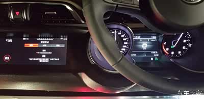

3月底提车到目前跑了快6000公里了发现机油下来好多,是不是在烧机油?

这个机油是提示的,一个下降的情况,这个不代表他就是一个烧机油的现象了。

建议你去服务站检查一下!车有任何问题都可以直接去服务站!叫他们给你检查一下,看看什么问题!怎么处理!

跑的也不算太少,机油量看着还在多半,应该是正常的,机油也是会有损耗的

这种情况还是比较难以界定,一般烧机油的话,一两千公里就开始烧的,你这个5000km以后了。

有烧机油的迹象。。。

这个车是有烧机油的情况 但没那么严重 看这个机油的时候车子要保持水平

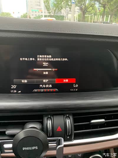

机油量正常

机油不可能零消耗的,好像1000公里消耗机油小于0.1升,都是属于正常的。这个车的机油消耗量应该不算大。我保养完三格,开了大概7000公里,少了一格。也就是说10000公里保养,机油消耗量小于电脑提示的两格,这个两格是多少机油量,不得而知

满格大概5.7L,到底大概还有4.7L,标准值5.2L,现在大概还5.4L。

是有这个慢慢消耗的情况,但是师傅说是没问题的,只要保养时候加满,到下次保养前一般都够用的

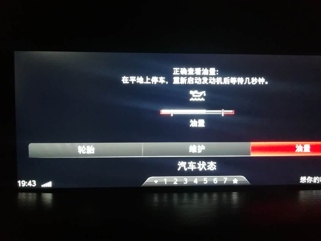

我的差不多3500公里机油少了一个

我的一千公里少了一格,怕是烧机油了

770多公里就掉了两格,,,感觉不正常啊
