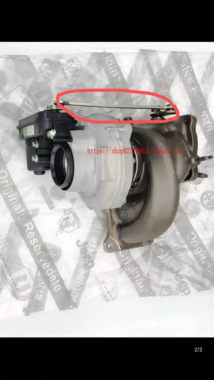

昨天去4S检查异响,(30码左右出现收油后也有)维修师傅说是这个涡轮增压上面这个铁条产生的异响,是设计问题,没办法解决
然后网上查了下其他品牌带涡轮的车也有这个问题,而且出了卡子把它固定住就解决了,论坛里有高人解决过这个问题吗
涡轮增压共振处

这根铁条是伺服电机拉动废气阀的推杆,能随便卡住?

Diashuai85 楼主 关禁闭 已屏蔽
supra2019 2019/05/01 22:05:51 发表在 板凳
那大众车为啥能卡住?
2019-05-02 00:39 回复
不是卡住,是通过这个卡子消除拉杆与摆臂连接处的横向晃动间隙,从而消除传动异响。
这个卡簧片在那里买的?
最多八两 关禁闭 已屏蔽
大众车用的某宝上很多,阿罗用的还真没见到

低速行驶转速1250-1450转之间还有种自行车链子打链条盒声音,是不是你说的这个声音?

tompsonheliu 2019/05/03 20:40:11 发表在 10楼
我的车低速行驶转速1250-1450转之间还有种自行车链子打链条盒声音。是不是你说的声音?
这个声音应该车子在原地轰油的时候就有,给油和松油的瞬间

枫雷 2019/05/03 20:42:02 发表在 11楼
有类似柴油车那种声音,应该就是楼主说的声音
这个声音跟你所说的还不一样,直喷车的高压油泵会发出类似柴油车的哒哒哒声,频率比较高,也有些朋友说像缝纫机的声音。这个涡轮拉杆的响声类似敲打铁皮的声音,或者链条松了哗哗响的声音。
