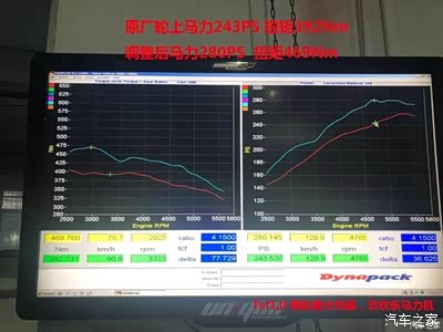

    Giulia朱丽叶
    这是实测数据,比标称要高,212马力,369牛米
    爱快罗密欧Veloce 关禁闭 已屏蔽
    Giulia朱丽叶
    这是280的实测数据,243马力,392牛米
    200hp车型与280hp实测差距不大
    hellomycar 关禁闭 已屏蔽
    Giulia朱丽叶
    RomeoFuck 2019/04/24 08:16:49 发表在 8楼
    这是280的实测数据,243马力,392牛米200hp车型与280hp实测差距不大
    原厂数据还是刷过的
    北京车友0731291 关禁闭 已屏蔽
    森林人
    可是没有道理,200p往低了标,280虚标。
    厂家图啥

    hawke2018 关禁闭 已屏蔽
    RomeoFuck 2019/04/24 08:14:29 发表在 7楼
    这个是原厂的数据?
    耳可洛 关禁闭 已屏蔽
    Stelvio斯坦维
    gearbox6217 2019/04/24 13:56:59 发表在 10楼
    厂家图啥
    这种就是商业宣传,以前宝马316,标136HP,但是轮上可以到156HP,就是拉低标号,拉低门槛,多卖车。

    钢琴手2010 关禁闭 已屏蔽
    福克斯
    发动机到轮上会各种损失,你看到的是发动机功率,马力机上测试会因为测试调教(相对冷的进气,环境温度,发动机温度)有 -10p的浮动,200p发动机的车轮上212p是不可能的,首先就违反了能量守恒定律和机械原理。

    zkq1986 关禁闭 已屏蔽
    Stelvio斯坦维
    这个测的是轮上功率和扭矩?那实际发动机输出要比这个还高?

        成都车友3832464 关禁闭 已屏蔽
        Giulia朱丽叶
        皇帝新衣里演小男孩 2019/04/25 15:07:23 发表在 13楼
        这个说法是不是有点不科学,参数是消费者买车的基本参考依据,很有可能就因为达不到预期就把这个车型从预选名单里pass掉了。
        铭牌上标的是发动机的最大净功率,按理说不会标低的,只会标高,标高了如果轮上达不到可以解释为传动系统传动效率低。
        所以上面那张图里标的200的马力和扭力应该是刷了以后的,从原厂280和200的0-1加速能力也能够得到很好的印证。
