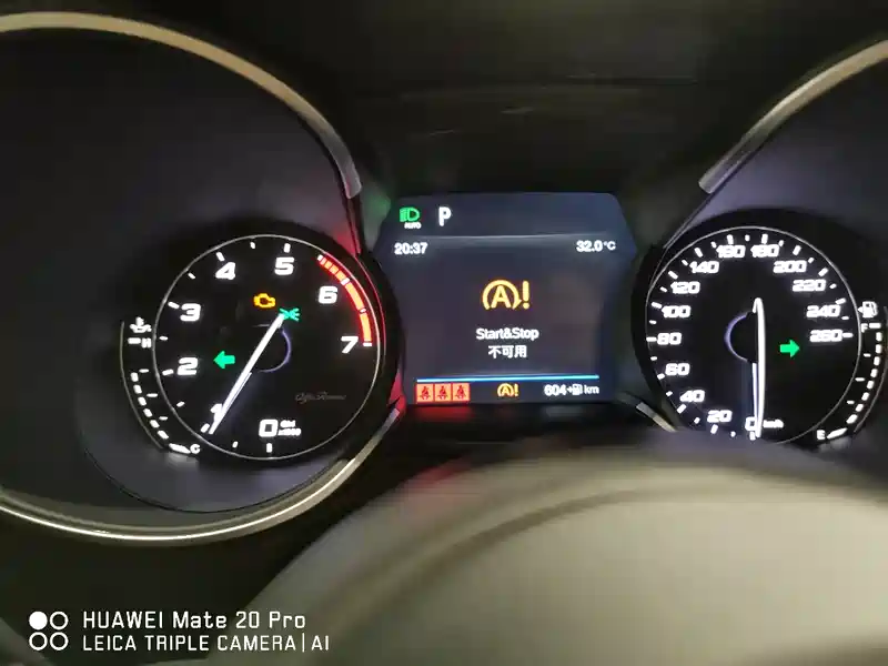

提车后,开了25公里左右吧,出现以下报警,那一刻,感觉踩油门没效果,车速在下降。是不是保护机制把油门锁住了。在隧道内,只好闪,到临时停车区熄火,然后再重新启动,显示自动启停故障,发动机灯亮,销售让去4s升级一下就好。
打算周末去,这两天是不是可以正常开?

补充下,后面再开,油温表貌似就正常了。

节温器问题。n档开。giulia去升级st可以换件。

      今天去售后,换了节温器了

      你去就帮换吗?我的也有,昨天一看又自动消失了

      去了,检查了一下说要换,就换了
