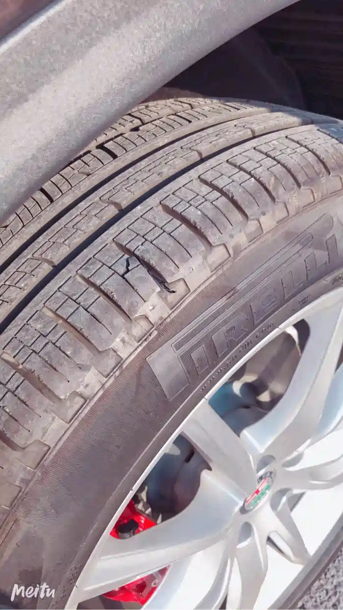

大家看看这个轮胎划开是质量问题吗,还是人为的

ST200提车两周,今天下午去交税的时候发现右前胎被划开一条,问了4S销售,说是不小心开到尖锐物划开的,我回想了一下平时开的很小心,也没碰过什么尖锐的东西啊,会不会是人为所造成呢,里面铁丝都能看到了,然后问了4S换胎价格要价2000多,请各位大佬帮忙判断下,谢谢

这是轧到什么异物了吧,并不是轮胎自动开裂的,比较锋利的异物弄的。

我是看着伤口比较整齐,好像也是有东西划的,这个轮胎不能用了,建议更换,不要在4s店买,肯定贵,找授权店

论坛里那么多卖原厂胎的随便私一个就好,哪用去4S

谢谢楼上几位大佬,网上收一个的话,外面小店装的话,需要调节前轮动平衡吗

换了新胎后需要四轮定位吗,谢谢

动平衡是必须的,但是四轮定位是不需要的。新胎花纹基本没有磨损,而且基本车没行驶,车辆悬挂参数是不会有问题的。只是拆装个轮胎不会影响到悬挂的参数

我的也划开了 没你的那么大 是碰到尖锐物划开的

换轮胎只要动平衡好了就行了。你这车是不是经常走烂路多啊,其他胎牙上也有伤。

没有啊,就城市里走,可能停车的地方条件不是很好造成的

建议你找个实诚的轮胎店看一下你的车是不是吃胎啊。

听4S说装上后不止要调动平衡,还要用专用设备调节轮毂和轮胎的固定位置,有这种说法吗

路上扎到东西了,比如铁皮,铁片之类的就会这样。
